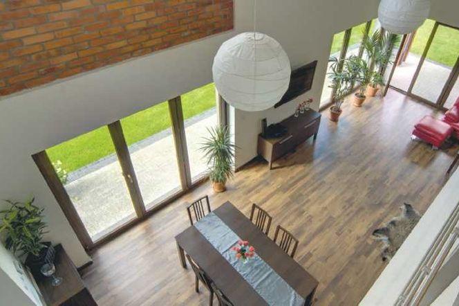

W ogrzewaniu podłogowym cała powierzchnia posadzki jest grzejnikiem, dlatego z technicznego punktu widzenia najlepiej wykańczać ją materiałami dobrze przewodzącymi ciepło, takimi jak ceramika lub kamień. Drewno ma wyższy opór cieplny i gorszą przenikalność cieplną niż materiały tradycyjnie stosowane na podłogówce. Jest też kurczliwe i na skutek zmian temperatury zmienia swoją objętość. Z tych powodów unika się stosowania posadzek drewnianych na ogrzewanych podłogach. Strach, że pojawią się na nich uszkodzenia związane z wysoką temperaturą podłoża lub że nie będą wystarczająco ciepłe. Jeżeli jednak zagłębisz się nieco w techniczne aspekty zagadnień związanych z reakcją drewna na zmiany temperatury, okaże się, że możliwe jest ułożenie na podłogówce pięknej i trwałej drewnianej okładziny.

Gdy masz pod stopami drewno, temperaturę podłogi możesz podnieść tylko do około 27oC. Wyższa temperatura spowoduje, że w kontakcie ze zbyt ciepłą powierzchnią będziesz czuł dyskomfort. Dobrze zaprojektowana podłoga nie powinna się rozgrzewać bardziej niż do 22-25oC. Zamiana posadzki ceramicznej o grubości 10 mm na dębową o grubości 20 mm wymaga podniesienia temperatury podkładu grzewczego mniej wiecej o 4,5oC. Z obliczeń wynika też, że grube deski dębowe mają przenikalność cieplną podobną do cieńszych desek trójwarstwowych. W przypadku ogrzewania instalacją wypełnioną wodą podgrzewaną w kotle te niewielkie zmiany temperatury prawie nie wpływają na zwiększone zapotrzebowanie na ciepło.
