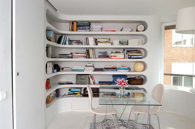

Łukowy regał
Autor: Archiwum serwisu Z przeznaczonych do gięcia płyt g-k zbrojonych siatką szklaną zrobiono nowoczesne półki o zadziwiających futurystycznych kształtach
Sucha zabudowa z płyt gipsowo-kartonowych pozwala na realizację różnych pomysłów aranżacyjnych. Ściana, która jest jednocześnie meblem, znakomicie sprawdza się we współczesnych minimalistycznych wnętrzach. Taki „wyrastający ze ściany” mebel jest tańszy niż pełniąca podobną funkcję zabudowa zrobiona na zamówienie i wykonana z płyt meblowych lub drewna. Gdy znudzi się rodzaj wykończenia płyty g-k, możesz ją przemalować na inny kolor. Konstrukcje z g-k są lekkie (ważą od 25 kg/m2), można je więc postawić w dowolnym miejscu na stropie, również bezpośrednio na wylewce. Są budowane szybko i bez uciążliwego murowania. Po płyty g-k chętnie sięgasz, zagospodarowując kuchnie i łazienki, a także aranżując ściany, przy których znajduje się wezgłowie łóżka, kominek albo telewizor. Pomagają też wyeksponować wybrany element wnętrza. Dzięki takiej zabudowie możesz zrezygnować z niektórych mebli oraz sprytnie ukryć instalacje. Płyty można też wyginać i nadawać im różne krzywizny. Powierzchnię przegród-mebli z g-k najczęściej wykańcza się farbą lub tapetą, tak jak pozostałe ściany. Te w łazienkach obkłada się glazurą.

Regał z płyt gipsowo-kartonowych
Najczęściej jako elementy konstrukcyjne stosuje się tu profile otwarte UW. Tych o wielkości 50 mm używa się do mniejszych półek i wnęk. Jeżeli półka ma odstawać od ściany mniej więcej 30 cm, lepiej sięgnąć po profil 75 mm (wówczas wraz z płytami będzie ona miała grubość 10 cm). Tam, gdzie przewidujesz szczególne obciążenia, można zastosować wzmocnione profile UA lub dodatkowe słupki CW stabilizujące konstrukcję. Półki wspornikowe obciążają ścianę podobnie jak balkon, dlatego ich newralgicznym miejscem jest połączenie ze ścianą. Spoiny przy takich półkach należy dokładnie zaszpachlować od spodu – usztywni to całą konstrukcję. W tym celu półki poziomuje się, podpiera i w takiej pozycji całkowicie wypełnia szczelinę masą szpachlową. W wielu projektach wnętrz pojawiają się ścianki lub słupy wolno stojące niepołączone z sufitem. Bez odpowiedniego zakotwienia taka ściana może się przewrócić. Przegroda bez mocowania w stropie musi być bardzo dobrze zakotwiona do podłoża. Najczęściej do zbudowania takiego rusztu wykorzystuje się ustawione co 2 m słupy z rury o przekroju kwadratowym. U góry często są one zwieńczone profilem UA.
