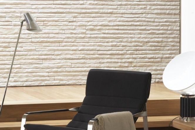

Kamień na ścianie
Największą zaletą kamieni jest bogactwo kolorów, wzorów i faktur, które sprawia, że można je dopasować do stylistyki różnych pomieszczeń. Ściany obłożone kamieniem są trwałe, solidne i prezentują się niezwykle dostojnie.

Przyklejamy płytki kamienne
1. Zaprawę klejową należy nanieść na ścianę za pomocą pacy zębatej o wysokości zębów dostosowanej do wielkości płytek. Niektórzy fachowcy najpierw nanoszą zaprawę pacą gładką, a potem rozprowadzają ją zębatą.2. Płytę trzeba przyłożyć do zaprawy i docisnąć. Nowoczesne szybko- wiążące zaprawy klejowe pozwalają na układanie wewnątrz pomiesz- czeń okładziny kamiennej o wysokości do 2 m nawet z dużych płyt bez stosowania podtrzymujących je metalowych kotew. Można z nich zrezygnować, gdy dolne płyty są solidnie podparte, na przykład na posadzce.3. Klej musi być rozprowadzany na ścianie regularnie – tak, aby zdążyć przykleić płytki w jego tak zwanym czasie otwartym, określonym przez producenta.4. Należy starannie wyznaczać odstępy między płytami – wkładać między nie krzyżyki dystansowe odpowiedniej wielkości (tylko płyty najwyższej jakości o precyzyjnych wymiarach można układać na styk).5. Po ułożeniu kilku rzędów płytek trzeba sprawdzić ich ułożenie za pomocą poziomnicy. Gdy któraś odstaje, dobija się ją gumowym młotkiem. Producenci klejów podają, w jakim czasie można poprawiać ułożenie płytek – z reguły jest to możliwe tylko przez kilkanaście minut od ułożenia.6. Spoiny między płytkami można wypełniać fugą dopiero po czasie podanym przez producenta zaprawy klejowej. Po związaniu fugi powierzchnię płytek czyści się wilgotną gąbką.
