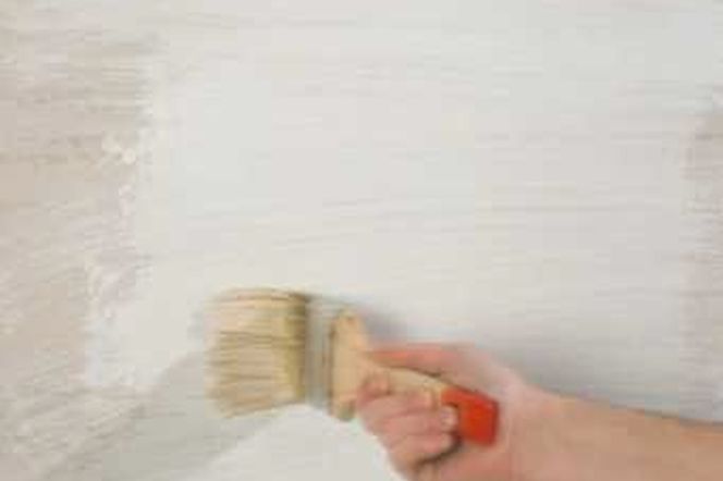

Gruntowanie ścian
Autor: Kalbar Jeśli podłoże tego wymaga, zastosuj farbę gruntującą lub podkładową. Potem możesz nadać ścianom piękne barwy
Gruntowanie podłoża - dlaczego jest ważne
Umyte i naprawione podłoże przygotuj do malowania. Preparaty gruntujące mają za zadanie wzmocnienie podłoża przez wyrównanie jego chłonności, zmniejszenie porowatości oraz wyeliminowanie pylistości. Zapewniają dobrą przyczepność i łatwiejsze rozprowadzanie farby podkładowej lub nawierzchniowej oraz zwiększają ich wydajność. Umożliwiają też uzyskanie jednolitego efektu dekoracyjnego w przypadku stosowania powłok półmatowych, półpołyskliwych lub błyszczących. Grunt składa się z rozcieńczonej wodnej mikrodyspersji polimerowej (dyspersja o bardzo małej wielkości cząstek nazywana też nanodyspersją) zawierającej substancje pomocnicze. Na rynku dostępne są preparaty gruntujące zarówno w postaci gotowej do użycia, jak i koncentratu, który przed użyciem należy rozcieńczyć wodą.
Jak przeprowadzić gruntowanie ścian
Grunt najlepiej nakładać pędzlem lub wałkiem malarskim, bo tak można dokładniej go rozprowadzić i wtłoczyć w podłoże. Gdy trzeba przygotować bardzo dużą powierzchnię, dopuszczalne jest również zastosowanie technik natryskowych. Grunt zazwyczaj nakłada się w jednej warstwie. Najlepsze do tego są wałki z runem o długości do 8 mm. Nie należy zbyt mocno naciskać na podłoże podczas rozprowadzania gruntu, aby nie pozostawić zacieków i smug, które mogą być widoczne po nałożeniu farb nawierzchniowych. Malowanie dekoracyjne można wykonać po 16-24 godzinach od gruntowania ścian.
