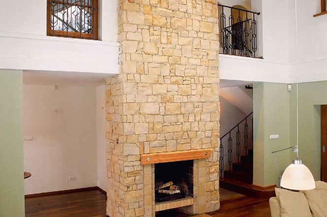

Kamienne płytki nad kominkiem
Autor: Andrzej Szandomirski Kamienne płytki świetnie się sprawdzają w roli bezpiecznej obudowy kominka otwartego
