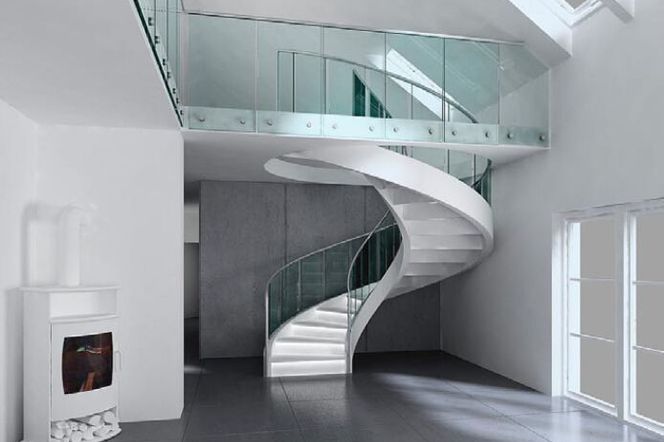

Schody spiralne żelbetowe
Autor: Karolina Wolska Schody spiralne, to ozdoba minimalistycznego wnętrza. Jest to również wytrzymała konstrukcja, która mimo dużej masy zajmuje mało miejsca. Jasna kolorystyka sprawi, że schody nie będą wydawały się masywne. Ich ascetyczną biel i monumentalną formę można podkreślić kolorystyką wnętrza w odcieniach szarości i grafitu oraz podświetleniem stopni listwami LED.
To rozwiązanie w przeciwieństwie do poprzedniego zdecydowanie zmienia charakter nie tylko schodów, ale i całego pomieszczenia. Schody spiralne mogą stać się efektownym elementem salonu i zajmują niewiele miejsca. Aby korzystało się z nich bezpiecznie, należy zaplanować balustradę lub inne zabezpieczenie chroniące przed upadkiem. Można zastosować szklaną konstrukcję, która nie zaburzy spirali schodów. Najlepiej wykonać ją z niewielkich, prostych, szklanych tafli połączonych ze sobą. Gięte szkło byłoby dużo droższe, łatwiej też będzie wymienić pojedynczy element.
Wadą tego rozwiązania jest duży ciężar konstrukcji, co może wymagać wykonania solidnego (czyli kosztownego) fundamentu. Ciężar schodów żelbetowych oraz sposób ich oparcia trzeba uwzględnić w projekcie konstrukcyjnym. Kręcone schody nie są też zbyt wygodne w codziennym użytkowaniu w porównaniu na przykład ze schodami dwubiegowymi. Trudno wnieść po nich meble, a chodzenie także nie zawsze jest komfortowe. Ważne jest zatem dobranie dostatecznie dużej średnicy schodów. A to z kolei pociąga za sobą konieczność „wycięcia” dużego, owalnego otworu w stropie nad schodami. W wypadku tego projektu wymaga to zmiany konstrukcji antresoli.
