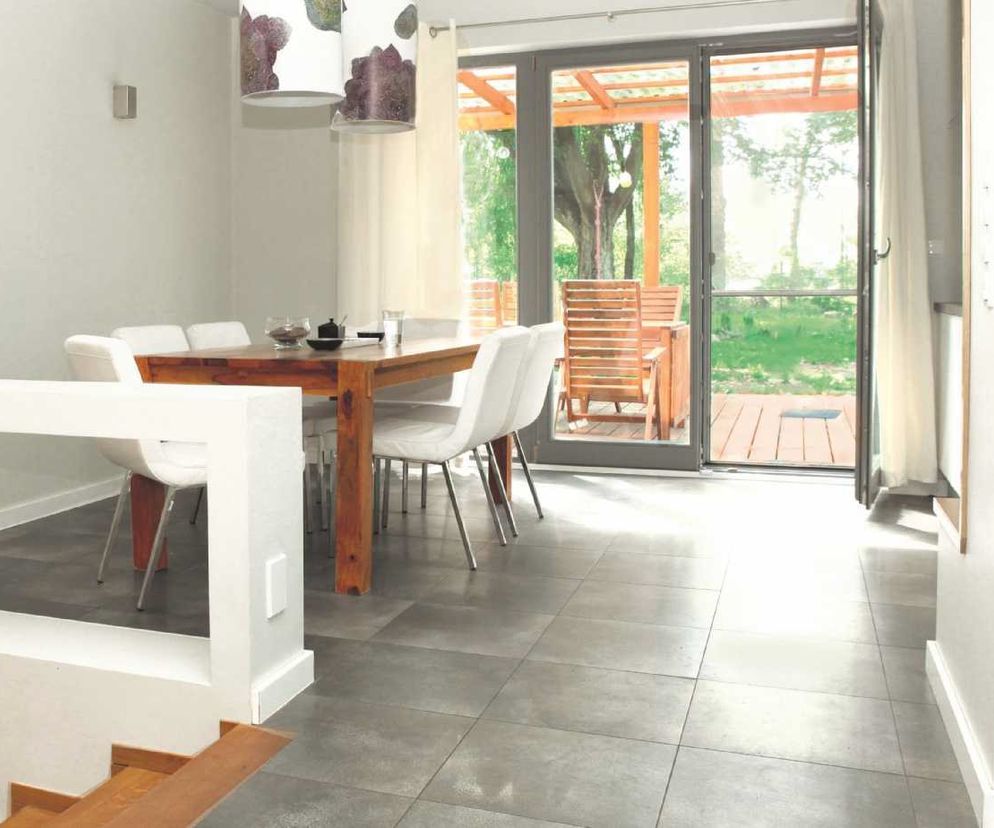

Kompozycja z płytek ceramicznych
Autor: Piotr Mastalerz Najważniejsza jest kompozycja. Barwne elementy będą bardzo dobrze wyglądały na podłodze występującej jedynie jako tło. Szara doskonale sprawdzi się w tej roli
