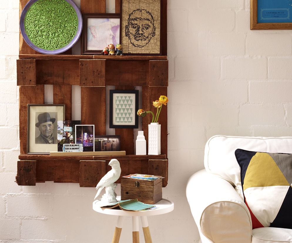

Designerskie meble z palet podbijają świat wnętrzarski. Nie tylko świetnie wyglądają, ale są tanie i łatwe w wykonaniu. Nie potrzebujesz dużych nakładów finansowych, aby mieć modne meble z recyklingu. Nie wyrzucaj niepotrzebnych palet. Stwórz własnoręcznie designerską półkę z drewna.
Żyj ekologicznie i wykaż się kreatywnością. Wyeksponuj na niej zdjęcia z wakacji i swoje ulubione książki. Sprawdź jaki projekt półki z palet stworzyła nasza redakcja.
Meble z palet. Zobacz zdjęcia niepowtarzalnych mebli z recyklingu

KROK I - Wiercenie otworów w ścianie
Autor: BOSCH
Za pomocą detektora cyfrowego upewnij się, że w planowanych miejscach przykręcenia półki nie ma ukrytych w ścianie przewodów elektrycznych. Następnie wyznacz dwa na ścianie dwa punkty, w których wywiercisz otwory. Używając urządzenia wielofunkcyjnego wywierć zaznaczone wcześniej otwory i umieść w nich kołki rozporowe.
KROK II- Skręcanie półki z palety
Autor: BOSCH
Połóż paletę wierzchem do dołu i odetnij środkowe części trzech długich desek. Następnie otrzymane krótkie deseczki przykręć do powstałych wcześniej nóżek, tak aby tworzyły półki.
KROK III - Przykręcanie półki do ściany
Autor: BOSCH
Wyszlifuj powierzchnie półki i pomaluj wybraną wcześniej bejcą. Gdy półka wyschnie wywierć w jej górnej części dwa otwory o średnicy 4mm. Pamiętaj, aby odległość miedzy otworami była taka sama jak na ścianie. Włóż w nie wkręty i przykręć półkę do kołków rozporowych w ścianie.
