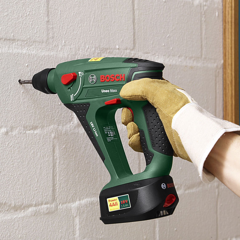

KROK I - Wiercenie otworów w ścianie
Za pomocą detektora cyfrowego upewnij się, że w planowanych miejscach przykręcenia półki nie ma ukrytych w ścianie przewodów elektrycznych. Następnie wyznacz dwa na ścianie dwa punkty, w których wywiercisz otwory. Używając urządzenia wielofunkcyjnego wywierć zaznaczone wcześniej otwory i umieść w nich kołki rozporowe.
Autor: BOSCH

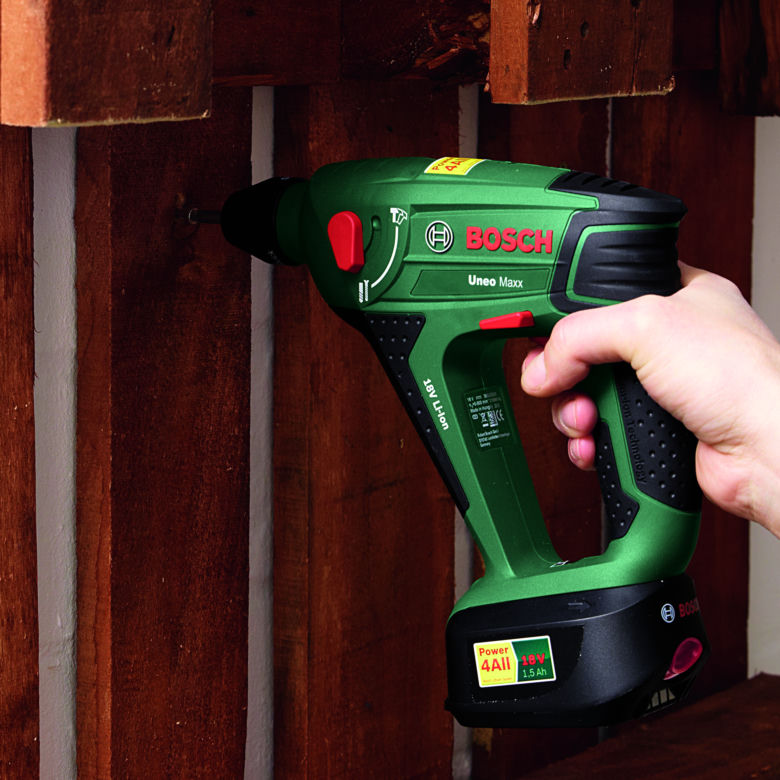

KROK II- Skręcanie półki z palety
Połóż paletę wierzchem do dołu i odetnij środkowe części trzech długich desek. Następnie otrzymane krótkie deseczki przykręć do powstałych wcześniej nóżek, tak aby tworzyły półki.
Autor: BOSCH
