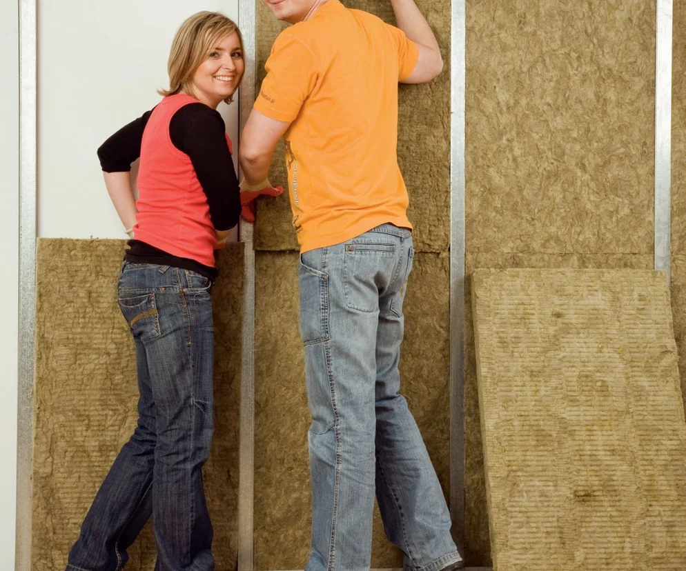

Izolacja akustyczna ściany
Autor: Kalbar Na rynku jest szereg produktów, które możesz zastosować jako wypełnienie izolacyjne do przedścianek.
Izolacja ścian
Jednym ze sposobów wykonania izolacji akustycznej wnętrza jest budowa przedścianki. Wypełniona wełną mineralną lub innym materiałem izolacyjnym zapewni efekt jakiego oczekujemy.
Aby, zapewnić izolacji ścian najlepszą skuteczność należy umieścić ją w pomieszczeniu, którym powstają głośne dźwięki. Użycie jako wypełnienia miękkich płyt lub maty z wełny mineralnej, możemy poprawić izolacyjność nawet o kilkanaście decybeli. Na rynku są dostępne płyty gipsowo-kartonowe o podwyższonej izolacyjności akustycznej, które poprawiają wygłuszenie ścian nawet o 30 dB.
Zobacz jak wykonać izolację akustyczną ścian krok po kroku.

KROK VI - Instalowanie wełny mineralnej jako izolacji akustycznej
Autor: Krzysztof Zasuwik
Wsuń pomiędzy profile i ścianę wełnę mineralną. Uważaj, aby szczelnie otulała łączniki ES.
