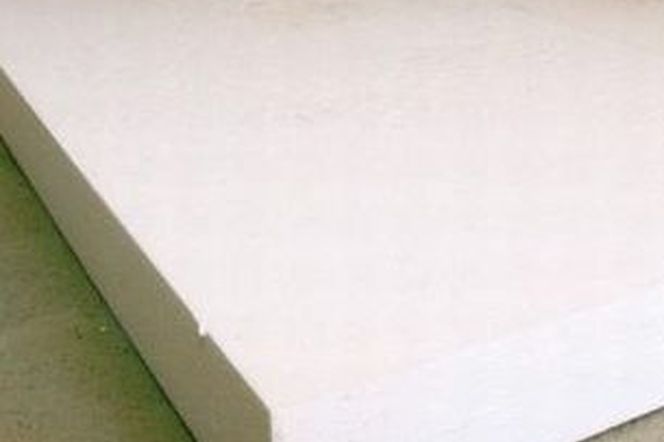

Autor: Archiwum serwisu Płyty mogą mieć krawędzie proste lub profilowane. Tam, gdzie szczególnie zależy nam, aby termoizolacja miała dużą szczelność, lepiej wybierać płyty o profilowanych bokach (tzw. frez). Mniejsze będzie ryzyko, że między płytami pojawią się szczeliny, którymi może uciekać ciepło
