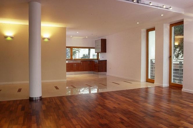

Co na posadzkę gdy w domu jest otwarta przestrzeń i kilka pomieszczeń razem?  Płytki na podłogę czy może podłoga drewniana, a może parkiet lub panele podłogowe? A może różne materiały i trudna sztuka łączenia różnych posadzek?

Otwarte wnętrza stanowią nie lada wyzwanie przy wyborze materiału na posadzki. Ujednolicona może być łącznikiem sąsiadujących pomieszczeń, zróżnicowana będzie wzmacniać podziały. Jednakowa sprawi, że mimo ścian i drzwi dzielących pomieszczenia przestrzeń wydaje się większa i nieposzatkowana.
Ujednolicenie posadzki w całym wnętrzu jest też praktyczne – pozwala uniknąć połączenia różnych materiałów, które wymaga dodatkowych prac i doboru odpowiednich listew czy kształtowników. Możliwości zastosowania tej samej posadzki we wszystkich pomieszczeniach stwarzają nowoczesne materiały, na przykład drewno o wysokich parametrach technicznych można położyć nie tylko w salonie, ale i w kuchni. Zmieniła się też estetyka wielu materiałów, dzięki temu na przykład płytki ceramiczne przekroczyły granice łazienki, kuchni i wiatrołapu.
Można też w otwartej przestrzeni zróżnicować materiały lub sposób ich ułożenia i w ten sposób podkreślić funkcje poszczególnych aneksów. Za pomocą posadzki można przesunąć granice funkcjonalne pomieszczeń, na przykład kuchenna posadzka nie musi kończyć się na granicy z holem lub pokojem. Można ją przedłużyć, skrócić, nadać inny kształt niż ten zarysowany przez ściany.
Wpływ na szerszy odbiór przestrzeni ma również zacieranie granic między ścianą a podłogą. Przenikanie płaszczyzn ścian i podłogi powinno być jednak starannie zaprojektowane – bardzo trudno jest uniknąć efektu przeładowania, zwłaszcza jeśli przestrzeń jest niewielka. Powtórzenie na podłodze materiału ze ściany lub wejście z materiałem podłogowym na ścianę najlepiej ograniczyć do niewielkich pionowych lub poziomych pasów lub jedynie niewielkich akcentów.
