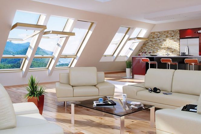

Adaptacja poddasza wiąże się z doświetleniem ciemnych miejsc. Aby wnętrza były jaśniejsze stosuje się okna dachowe lub lukarny. Jeśli już się zdecydowałeś i wybrałeś okna połaciowe, koniecznie zwróć uwagę na sposób na właściwe wymiary. Ważny jest też montaz okien.  Jeżeli o to należycie zadbasz, adaptacja poddasza przebiegnie sprawniej, a strych będzie naprawdę reprezentacyjny.
Okna dachowe. Jakie problemy niesie adaptacja poddasza
Autor: Archiwum serwisu Okna dachowe sprawiły, że poddasze zamieniło się w reprezentacyjne wnętrze
Ile okien połaciowych?
Adaptacja poddasza wiąże się z oświetleniem ciemnej powierzchni. Do uzyskania niezbędnej ilości światła dziennego należy zaprojektować tyle okien połaciowych, aby powierzchnia szyb stanowiła co najmniej 1/8 powierzchni podłogi poddasza. Pamiętajmy, że kilka okien doświetli powierzchnię bardziej równomiernie niż jedno.
Okna połaciowe wciąż liderem
Najpopularniejszym sposobem doświetlenia poddasza są okna dachowe, czyli inaczej okna połaciowe. Aby wstawić tradycyjne okna, musimy wybudować lukarny i zmienić kształt dachu. Jest to rozwiązanie droższe i przy adaptacji nie zawsze możliwe do wykonania.
Decydując się na okna dachowe, pomyśl o kształcie i ich usytuowaniu w dachu oraz o rozwiązaniach technicznych: sposobie otwierania, właściwościach cieplnych, doborze szyb i sposobie montażu okien. Wpływa to na szczelność, ciepło i stabilność okna.
