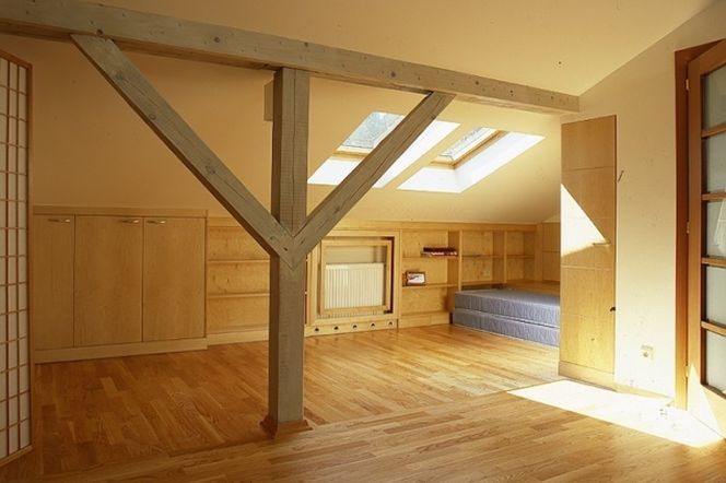

Konstrukcja dachu i jej wpływ na wygląd wnętrz na poddaszu
Elementy dachu już w trakcie budowy należy rozplanować z myślą o wnętrzu. Słupy na przykład powinnny być ukryte w ścianach lub usytuowane tak, aby nie przeszkadzały w aranżacji poddasza.
Konstrukcję warto czasem wyeksponować, bo może stanowić wspaniałą dekorację wnętrza. Jeżeli jednak chcemy pokazać na poddaszu prawdziwe jętki, kleszcze i słupki, musimy wcześniej zadbać o to, aby były estetyczne.
Przede wszystkim musi być uporządkowany układ krokwi, muszą być one umieszczone w odpowiednich, równych odstępach. Układ elementów konstrukcyjnych możemy w pewnym zakresie poprawiać, na przykład obudowując szerzej niektóre belki lub dokładając brakujące elementy, tak aby „złapać” właściwy rytm. Nie zawsze jednak widoczne elementy konstrukcji są ozdobą. Często widać tylko fragment jętki, która znika w ścianie w przypadkowym miejscu. W takiej sytuacji lepiej zrezygnować z ich widoku i zabudować wyższe fragmenty płaskim sufitem.
Podwieszony sufit pozwala uporządkować układ połaci i ukryć przypadkowo rozmieszczone jętki, kleszcze, belki i niepożądane załamania. Gdy jętki biegną na tyle nisko, że takie obniżenie pomieszczenia nie jest możliwe, najlepiej wykończyć je tak jak powierzchnię skosów. Obudowane i pomalowane jak sufity staną się mniej widoczne i można udawać, że ich nie ma.
