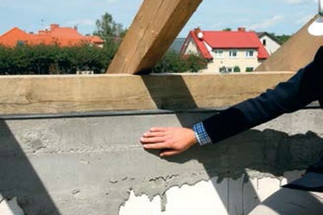

Ścianki kolankowe
Na nich spoczywa murłata stanowiąca oparcie dla krokwi. Muszą zatem być na tyle mocne, żeby udźwignęły ciężar więźby dachowej, a także aby nie uległy rozepchnięciu na zewnątrz na skutek jej parcia. Większość murów jest zbyt słaba, aby poradzić sobie z tym bez dodatkowych wzmocnień. Najczęściej spina się je wieńcem i dodatkowo wzmacnia żelbetowymi słupkami. Wymagają tego nawet ściany z najmocniejszych bloczków silikatowych, choć niekiedy projektanci dopuszczają stawianie takich ścian bez żelbetowych filarków.
Żelbetowe słupki
Słupki w ściance kolankowej mają zazwyczaj przekrój kwadratowy. Ich rozstaw zależy od indywidualnych obciążeń, najczęściej wykonuje się je co 2-4 m. Należy pamiętać, aby podczas betonowania stropu w miejscach przewidzianych pod słupki wypuścić z wieńca startery, czyli pręty, do których dowiąże się zbrojenie. Zbrojenie słupków z kolei musi być na tyle długie, żeby można je było później zakotwić w wieńcu. Gdy wzmacniana ściana ma budowę dwuwarstwową, słupki są dopasowane do grubości muru – 24-25 cm. W cieńszych ścianach silikatowych (18 cm) mają one przekrój prostokątny, na przykład 24 x 18 cm, tak by zmieściły się w grubości muru.
