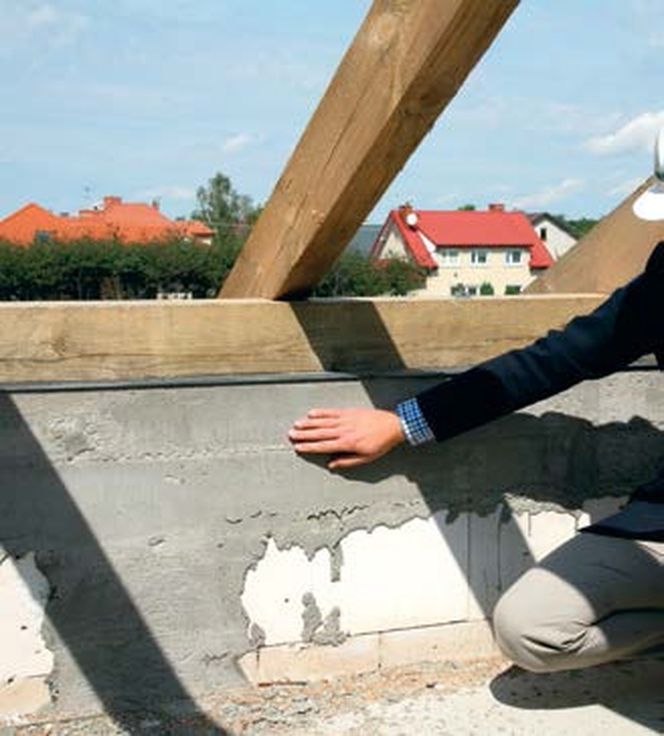

Niezależnie od tego, czy ściana kolankowa ma 42, czy 24 cm grubości, żelbetowe słupki i wieniec mogą mieć nie więcej niż 20 cm. Gdy mur i wzmocnienie różnią się grubością, żelbet znajduje się od strony poddasza
Autor: Andrzej T. Papliński

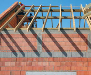

Ściankę kolankową obciąża głównie dach. Wieniec i słupki pomagają przenieść jego ciężar oraz rozpychanie. Rozstaw słupków i ich przekrój zależą więc od konstrukcji dachu, a także strefy klimatycznej, w której jest budowany dom
Autor: Andrzej Szandomirski
