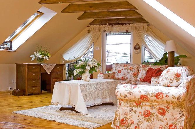

Z elementów konstrukcji dachu można uczynić motyw przewodni. Wystarczy je przyciemnić, by odgrywały główną rolę w aranżacji. Wbrew pozorom doskonale prezentują się nie tylko we wnętrzach rustykalnych (na zdjęciu), ale także tych nowoczesnych

Jeśli nie zdecydowałeś się na izolację nakrokiową i odsłonięcie więźby, przed tobą decyzja – czy któreś elementy konstrukcji dachu pozostawić widoczne, a jeżeli tak, to które – słupy, kleszcze czy miecze. Za pomocą przemyślanej kompozycji desek można też imitować konstrukcję dachu, która ukryła się w izolacji termicznej, jeżeli marzyłeś, by była widoczna. Odsłonięta konstrukcja dachu pasuje nie tylko do wnętrz sielskich czy rustykalnych, ale także nowoczesnych – industrialnych, loftów. To, w jakim wnętrzu ma się pojawić, powinno decydować o jej wyglądzie. W tych o stylu rustykalnym powinna mieć naturalną lub przyciemnioną barwę, w sielskich – najlepiej pomalować ją na pastelowy kolor. We wnętrzach nowoczesnych należy ją potraktować jako dekorację przestrzeni, nie musi więc tworzyć czytelnego rytmu konstrukcji. Można nadać jej niestandardowy kolor lub funkcję, na przykład wieszaka na ubrania.
