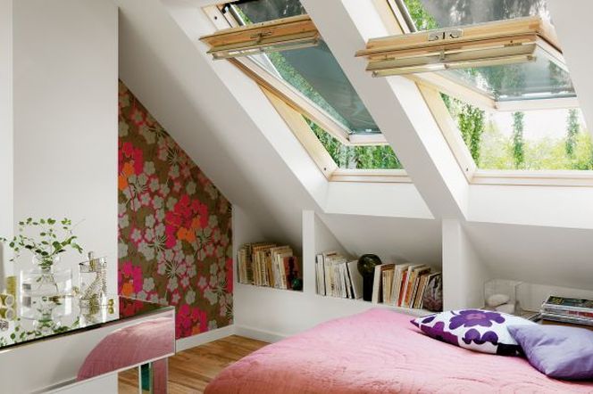

Zazwyczaj na poddaszu użytkowym są sytuowane sypialnie. To dość wygodne rozwiązanie ze względu na możliwość czytelnego podziału funkcji domu. Parter stanowi strefę dzienną służącą rodzinnemu spędzaniu czasu i podejmowaniu gości, natomiast poddasze – strefę wyłącznie prywatną, co zdecydowanie sprzyja wypoczynkowi. Aby sypialnie na poddaszu dobrze spełniały swoją funkcję, muszą być odpowiednio duże, wysokie, jasne i wolne od takich elementów konstrukcji dachu, które utrudniają ich zagospodarowanie.

Przy aranżacji poddasza dużo zależy także od wysokości ścianki kolankowej i spadku dachu. Wyższa (minimum 75 cm) umożliwia postawienie przy niej na przykład szafki lub biurka. Przy niższej jest to niemożliwe, ponieważ nie byłoby do nich wygodnego dostępu. W takim przypadku warto przemyśleć zbudowanie przedścianki oddzielającej najniższe fragmenty poddasza, których i tak nie sposób wykorzystać (a trzeba by było je wykończyć i ogrzewać).
