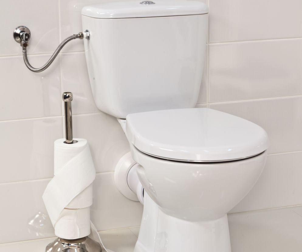

Łączenie miski lejowej ze spłuczką
WC kompakt składa się z miski lejowej i dopasowanej do niej spłuczki. Obie części trzeba połączyć, postępując przy tym zgodnie z dołączoną instrukcją montażu. Na śruby nasuwa się metalowe podkładki, a potem stożkowe uszczelki. Śruby przekłada się przez otwory w zbiorniku, następnie nasuwa kolejne podkładki i dokręca nakrętki. Do miski lejowej wkłada się uszczelkę zbiornika. Postaw zbiornik na misce tak, żeby śruby trafiły w otwory i połącz oba elementy dokręcając nakrętki.
Podłączanie do instalacji wodnej i instalacji kanalizacyjnej
Po założeniu zaworu napełniającego umieszcza się jego króciec w bocznym otworze zbiornika. W drugim otworze zbiornika trzeba umieścić zaślepkę. Teraz można zalożyć pokrywę zbiornika i wkręcić przycisk zaworu spłukującego. Miskę kompaktu podłącz do kanalizacji prostą rurą, tak zwanym sztucerem o średnicy 110 mm. Nasuń sztucer na króciec miski i przystawiamy ją do ściany.
Montaż miski sedesowej
Teraz można przystąpić do mocowania miski do podłogi. Nawierć w niej otwory na kołki. Włóź kompakt i ponownie ustaw kompakt na miejscu i przykręć do podłogi. Na koniec załóż zaślepki na łebki wkrętów.
Montaż zaworu kątowego
Przed odkręceniem korka odetnij dopływ wody. Na zawór zalóż rozetkę, na gwint nawiń pakuły i uszczelnij je pastą do instalacji wodnych. Zawór wkręca się kluczem nastawnym. Króciec zaworu ustaw w położeniu, w którym najłatwiej będzie połączyć wężyk ze zbiornikiem.
WIDEO: WC kompakt. Poznaj zasady jego montażu
Deska sedesowa
Deskę sedesową przymocuj używając dołączonych śrub. Załóż na nie podkładki i wygięte końce włóż w otwory w desce. Deskę nałóż na miskę tak, by śruby trafiły do otworów i przykręć je plastikowymi nakrętkami.
Ostatnie prace
Szczelinę między miską i podłogą wypełnia się silikonem. Przykręca się później wężyk. Średnice końcówek wężyka muszą pasować do zaworu kątowego zaworu spłukującego. Pilnuj, żeby wężyk nie był skręcony, ani załamany. Można teraz odkręcić zawór główny wody i zawór przy wężyku, żeby sprawdzić, czy wszystko działa jak należy.
