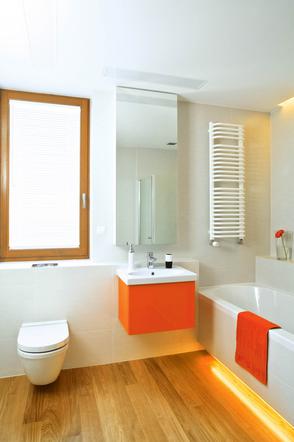

stelaż instalacyjny
Autor: Marcin Czechowicz Niski stelaż z poziomym przyciskiem zmieści się pod oknem w łazience
