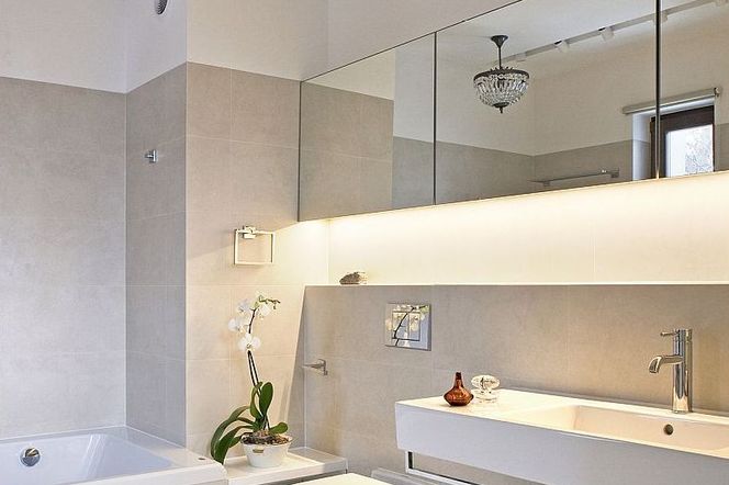

Listwy z diodami LED można także umieścić za ramą lustra lub schować na obrzeżu podwieszonego sufitu albo w odpowiednio wyprofilowanej wnęce. Wtedy będą dawać światło rozproszone odbite od ściany lub od sufitu.

Autor: Piotr Mastalerz Taśmy LED z białym światłem umieszczone za ekranami z płyt g-k wzmacniają naturalne światło dzienne wpadające przez wąskie okno pasmowe
