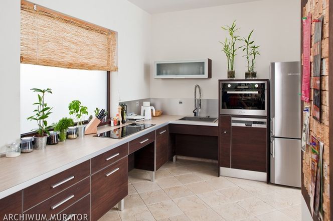

Kuchnia dla osoby niepełnosprawnej
Autor: Marcin Czechowicz W kuchni dla osoby niepełnosprawnej ruchowo należy zwrócić uwagę na sposób otwierania szafek i szuflad
Projekt kuchni dla osoby niepełnosprawnej
Kuchnia, której użytkownikiem jest osoba niepełnosprawna, musi być przystosowana do jej indywidualnych potrzeb. Za najkorzystniejszą uznaje się projekt kuchni na planie kwadratu, z układem zabudowy w kształcie litery “L”. W pomieszczeniu należy przewidzieć wolną powierzchnię umożliwiającą manewrowanie wózkiem inwalidzkim. Między szafkami i urządzeniami kuchennymi musi pozostać miejsce o powierzchni minimum 150 x 150 cm.

Kuchenka, zlewozmywak, piekarnik wraz z blatem roboczym muszą być na tym samym poziomie - tylko wtedy jest możliwość swobodnego przesuwania naczyń. Standardowa głębokość elementów wyposażenia kuchni – 60 cm – jest odpowiednia również dla osoby niepełnosprawnej. Ma to istotne znaczenie, gdyż pozwala na wyposażenie kuchni w sprzęt dostępny na rynku.
Górna krawędź szafek dolnych powinna być dostosowana do potrzeb osoby niepełnosprawnej, ale więc nie powinna być wyżej niż 85 cm od podłogi. Dużym ułatwieniem w kuchennych pracach może być wysuwana szafka z dodatkowym blatem.

Pod blatem kuchennym nie należy umieszczać szafek. Dzięki temu będzie można wygodnie podjechać pod blat i sięgnąć do zlewu czy kuchenki. Pamiętajmy też o dobrym oświetleniu blatu roboczego.
Szafki wiszące powinny być montowane na wysokości 30 cm nad miejscem pracy, przy czym najwyższa półka powinna znaleźć się na wysokości około 140 cm od poziomu podłogi.
