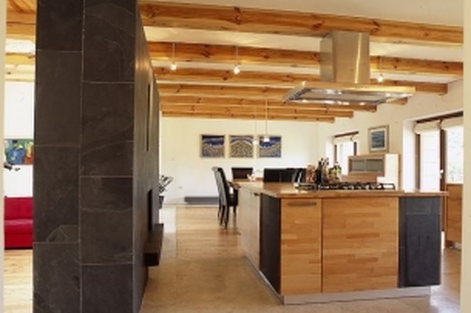

Kuchnia z wyspą gotowa do gotowania
Gotowanie na wyspie kuchennej wymaga nieco więcej miejsca. Sama kuchenka ma szerokość minimum 60 cm. Po obu jej stronach powinno dać się odstawić garnki, odłożyć przybory, przygotować produkty. Powierzchnie te nie powinny być mniejsze niż 40 cm, czyli szerokość wyspy do gotowania to minimum 140 cm. W szafkach pod blatem powinno się znaleźć miejsce na sprzęty związane z gotowaniem oraz na przyprawy i ściereczki. Aby korzystanie z wyspy kuchennej z funkcją gotowania było bezpieczne, musi ona mieć odpowiednią szerokość – co najmniej 80 cm. Dzięki temu jest mniejsze prawdopodobieństwo, że gorąca ciecz wyleje się wprost na przechodzącą osobę.
Nad płytą kuchenną należy zawiesić okap wyspowy (na rynku jest ich spora oferta) lub pochłaniacz zapachów. Rura odprowadzająca powietrze powinna biec od okapu do najbliższego komina z wolnym przewodem wentylacji grawitacyjnej (jej poziome odcinki można ukryć w suficie podwieszanym z płyt gipsowo-kartonowych). Ważne, by odległość rury od komina nie była zbyt duża; dla ułatwienia przepływu powietrza powinna być poprowadzona pod kątem około 10o w górę w kierunku kanału wentylacyjnego.
W suficie podwieszanym można też zainstalować spoty oświetleniowe. W przypadku kuchni otwartej obniżenie sufitu dodatkowo oddziela ją optycznie od salonu (nie musi być ono duże – wystarczy około 12 cm).
Instalację elektryczną (220 lub 380 V) do kuchenki z płytą grzewczą należy doprowadzić w bruździe gładzi betonowej pod posadzką, a do okapu – w suficie.
W przypadku kuchenki gazowej instalację prowadzi się po suficie do miejsca nad wyspą. Zgodnie z przepisami rury gazowej nie wolno wkuwać w podłogę ani w ściany, można poprowadzić ją w bruździe i przysłonić na przykład łatwym do demontażu ekranem z płyt gipsowo-kartonowych. Projekt instalacji gazowej musi być uzgodniony z gazownią. Doprowadzenie rury gazowej jest kłopotliwe, dlatego na wyspie najczęściej montuje się jednak kuchenki elektryczne.
