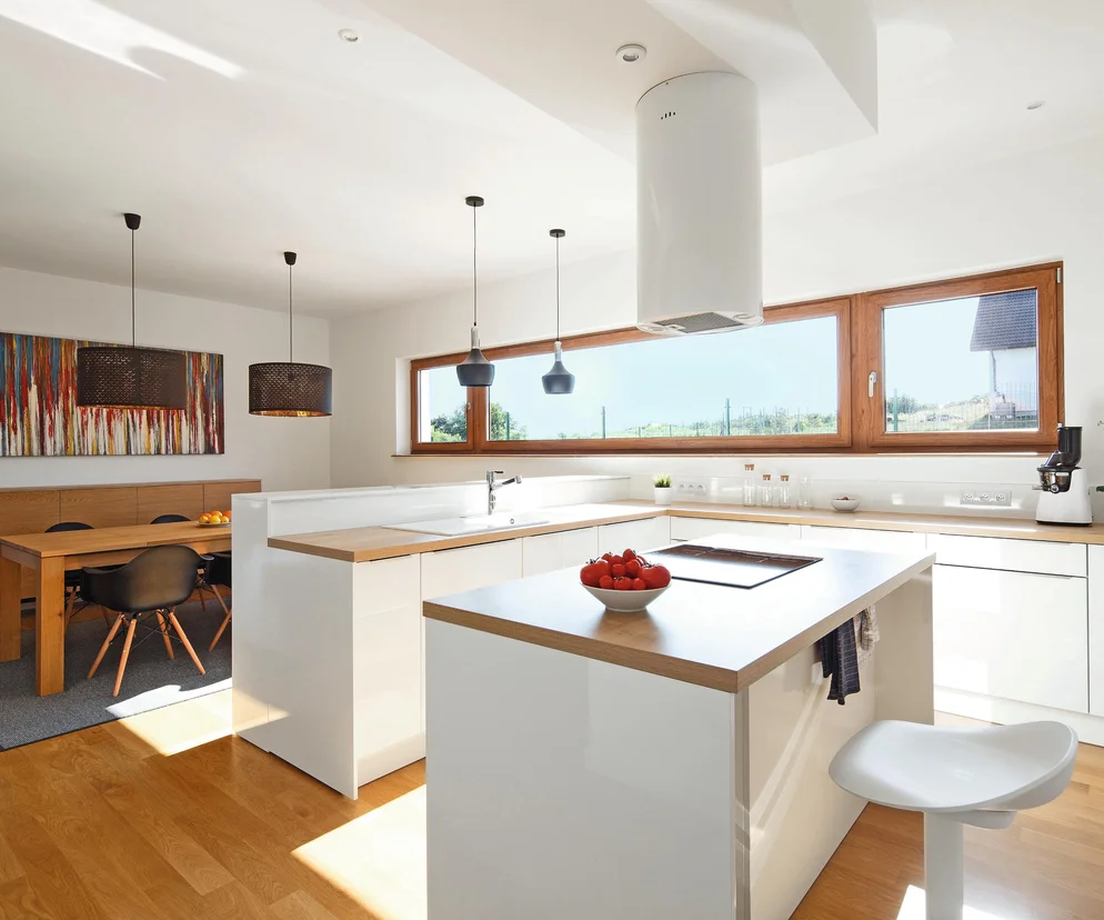

O wielkości kuchennej wyspy decyduje dostępność miejsca. Na małej przestrzeni zmieści się mniejszy wariant z blatem roboczym do przygotowywania drobnych posiłków. Najmniejsza wyspa może mieć wymiary 50 x 50 cm, ale wygodę pracy zapewni nieco szersza, której jeden wymiar będzie większy, najlepiej 70 cm.
Bez względu na wielkość znajdzie się w niej miejsce na półeczki, szuflady do przechowywania naczyń, sztućców, narzędzi i innych drobiazgów do wykonywanych tu prac.

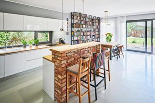

Najprostsza wyspa to zestawione ze sobą szafki kuchenne lub stelaż z blatem. Połączona z niewielkich rozmiarów stolikiem (oddzielnym lub będącym jej częścią) będzie służyć do spożywania codziennych posiłków przez jedną, dwie osoby. Gdy miejsca jest niewiele, półwysep dostawia się jednym bokiem do ciągu szafek lub ściany. To częste rozwiązanie stosowane w mieszkaniach.
Na półwyspie i wyspie powinna być możliwość podłączenia urządzeń małego AGD, na przykład miksera czy blendera (dla których znajdzie się też miejsce pod wyspowym blatem). Stosowanie przedłużaczy z kablami ciągnącymi się po blacie czy podłodze to niezbyt wygodne rozwiązanie. Przewody zasilające powinny być poprowadzone bezpiecznie na konstrukcji mebla do gniazdka umieszczonego na panelu przy blacie. W przypadku półwyspu można je doprowadzić do puszki rozdzielczej w ścianie, do której mebel przylega. Do wyspy kable trzeba doprowadzić w warstwie podłogi w rurze osłonowej. Jeśli w pomieszczeniu znajduje się słup, który podpiera belkę stropową, warto rozważyć ulokowanie wyspy przy nim i wówczas przewody prowadzi się wzdłuż niego od puszki elektrycznej; jeśli jest murowany lub betonowy – w zakrytej bruździe instalacyjnej.

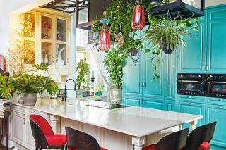

Autor: Marcin Czechowicz, projekt: Philip Berners, Wojciech Oleński W dużej kuchni zmieszczą się dwie wyspy, jedna główna ze zlewem, blatem i kuchenką z piekarnikiem, i druga – pomocnicza, która może służyć do przygotowywania i serwowania dań. Słup konstrukcyjny posłużył do montażu gniazdka elektrycznego dla urządzeń AGD

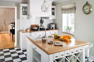

Konstrukcja wyspy kuchennej jest najczęściej drewniana lub z płyt drewnopochodnych pokrytych okleiną lub laminatem. Część wyspy może być otwarta z wyeksponowanymi półkami. Często jest całkowicie zabudowana i wyposażona w szuflady i szafki. Jej wygląd musi być dopasowany do reszty wystroju części kuchennej, ale też salonu, z którym się łączy.
Kolorystyka i sposób wykończenia zależą od upodobań. Fronty mogą nawiązywać materiałem i wzornictwem do tradycji, jak też być nowoczesne. Styl rustykalny, prowansalski to drewno pokryte bejcami, woskami lub lakierami, ozdobne płyciny, listwy, wytłoczenia i kute okucia. Skandynawski będzie bazował na prostych formach i minimalnym zdobnictwie.

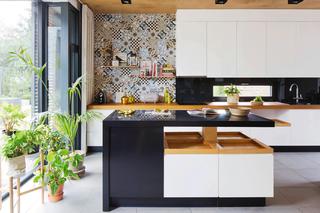

W nowoczesnej kuchni wnętrze będzie przypominało laboratorium. Moda na fronty lakierowane na wysoki połysk i wyeksponowanie błyszczącej powierzchni frontów wymusiła brak mocowanych na ich powierzchni uchwytów; szafki i szuflady mają wyprofilowane wąskie pochwyty na krawędziach lub otwierają się za pomocą mechanizmów uruchamianych przez nacisk.
