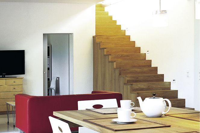

Schody żelbetowe wykończone drewnem
Autor: Andrzej Szandomirski Schody żelbetowe można zabudować drewnem tak dokładnie, że nie będą się wiele różnić od typowych drewnianych schodów pełnych
