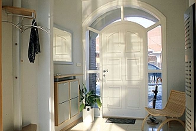

Przedsionek to zazwyczaj niewielkie pomieszczenie usytuowane między drzwiami wejściowymi i drzwiami prowadzącymi do części mieszkalnej domu.
Pełni on rozmaite funkcje: chroni wnętrze domu przed zimnem z zewnątrz, zapobiega przeciągom, można tam zostawić zabłocony wózek, mokre buty i parasole, a także niekrępująco przyjąć listonosza i inkasenta. Warto więc zadbać o to, aby był wygodny.

Przedsionek w domu nabiera znaczenia zimą, zwłaszcza przy –20°C. Pozwala utrzymać w domu stabilną temperaturę: ogranicza wtargnięcie do wewnątrz zimnego powietrza i ucieczkę ciepła z domu. Najlepiej, jeśli jest to pomieszczenie ogrzewane, ale może tam być temperatura o parę stopni niższa niż w pozostałych pomieszczeniach.

Przedsionek  może mieć różną wielkość. Minimalne wymiary zależą od:- zastosowanych drzwi i kierunku ich otwierania, - tego, z jakimi pomieszczeniami przedsionek jest połączony, - funkcji, jakie ma on spełniać.
Jeśli jego rola będzie ograniczona tylko do ochrony wnętrza domu przed zimnem, nie musi być duży.Ale jeśli chcemy w nim umieścić głęboką szafę lub zależy nam na miejscu na ustawienie wózka dziecięcego czy inwalidzkiego, pomieszczenie powinno być obszerne.
