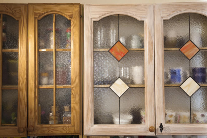

Proste elewenty witraża angielskiego ozdobią każdą taflę szkła
Autor: Kalbar Proste elewenty witraża angielskiego ozdobią każdą taflę szkła
