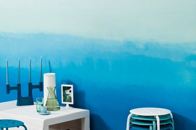

Autor: Kalbar Ściana w rozmyte niebieskie pasy wygląda bardzo okazale. Pomalowana na niebieskie odcienie przypomina niebo lub ocean.

    Przed malowaniem rozłóż na podłodze folię malarską. Następnie zwilż wałki wodą i pomaluj ścianę do wysokości ok. 50 cm kolorem szafirowym. Aby uzyskać oczekiwany efekt, nakładaj farbę poziomymi pasami, zostawiając ok. 20 cm przerwy na kolejne kolory. Następny pas o szerokości 50 cm pomaluj na zielono, a resztę ściany na biało. Pamiętaj , żeby do każdego koloru używać czystego wałka i kuwety.

    Jednakową ilość każdej z głównych farb wlej do kuwety i wymieszaj. Dzięki temu uzyskasz kolor pośredni, który stworzy na ścianie efekt rozmycia oraz płynnego przejścia kolorów.

    Niezamalowane miejsca między głównymi kolorami pokryj grubą warstwą wymieszanych farb.

    Użyj małego wałka do rozmycia granic pomiędzy kolorem pośrednim a szafirowym, następnie między pośrednim a zielonym. Dla przyciemnienia dodaj trochę farby szafirowej, a dla rozjaśnienia u góry paska - zielonej. Tę samą czynność wykonaj w przerwie między zielenią a bielą- mieszając ze sobą oba kolory.

    Farby na granicy kolorów rozetrzyj wilgotną ścierką - możesz namoczyć ją w odcieniu farby, którą chcesz rozetrzeć. Następnie przymocuj ciemną listwę przypodłogową dla wzmocnienia efektu cieniowania. Pamiętaj, by cieniowanie wykonywać na mokrej farbie. Warto więc by warstwa farby była stosunkowo gruba. Nie martw się jednak, jeśli farba zdąży wyschnąć. Wystarczy, że nałożysz nową warstwę i na świeżo rozpoczniesz cieniowanie
