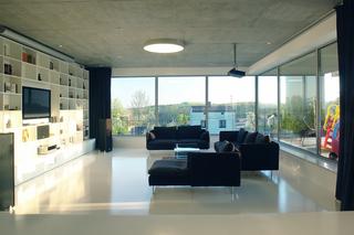

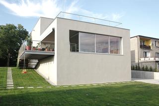

Głównym wymogiem inwestora było powiększenie strefy dziennej. Budynek został poddany gruntownej przebudowie oraz rozbudowie. Na poziomie parteru usunięto większość ścian działowych i nośnych, zastępując je podciągami. Od strony południowej dobudowano dwukondygnacyjną przestrzeń mieszczącą na poziomie parteru garaż, a na piętrze salon wraz z tarasem.

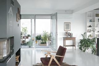

Taras stał się przedłużeniem kuchni, jadalni i salonu i ze względu na częściowe zadaszenie stanowi dodatkowy „pokój”, który jest najchętniej wykorzystywaną przestrzenią domu. Jego lokalizacja sprawia iż poza pełnym wglądem do salonu rozciąga się z niego widok na ogród - jest to swoisty łącznik domu z ogrodem.
Na piętrze zlokalizowano sypialnie z wyjściem na obszerny taras oraz łazienki. W budynku od strony północnej zredukowano okna, za to od strony południowej zastosowano przeszklenia panoramiczne, otwierając dom na okolice o doświetlając wnętrza.
Wejście do budynku znajduje się w przeszklonym wiatrołapie, pełniącym również funkcje oranżerii.
Dom został wykończony tynkiem silikatowym a jego kolorystyka została dopasowana do istniejącej zabudowy mieszkalnej i gospodarczej.
Różnica w poziomach terenu
Duża różnica poziomów spowodowała wyniesienie strefy dziennej na poziom piętra, co otworzyło projekt na nowe możliwości i relacje z otoczeniem. Zawieszony w ogrodzie taras daje możliwość korzystania z widoków na ogród, a oderwanie strefy dziennej od poziomu gruntu zwiększa poczucie bezpieczeństwa mieszkańców.
