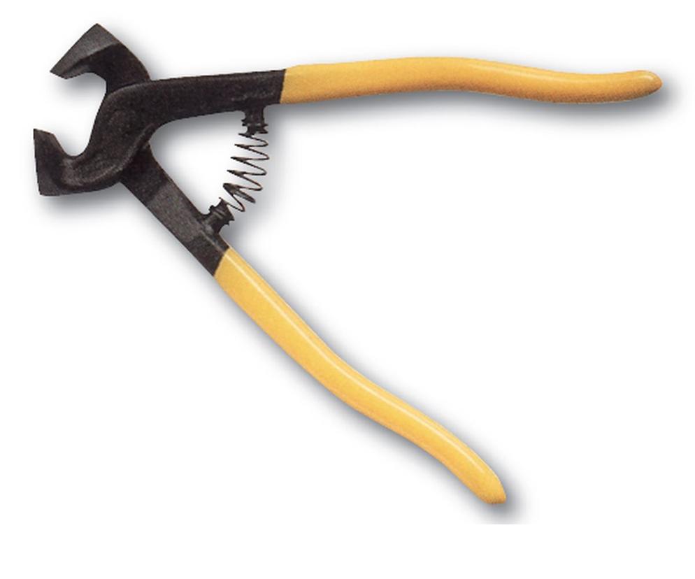

Obcęgi
Autor: Topex Przydają się do obłamywania wąskich pasków płytki lub do robienia w niej półkolistych wcięć. Linia cięcia po obcęgach wymaga wyszlifowania.

Obcęgi
Obcęgi
Autor: Topex
