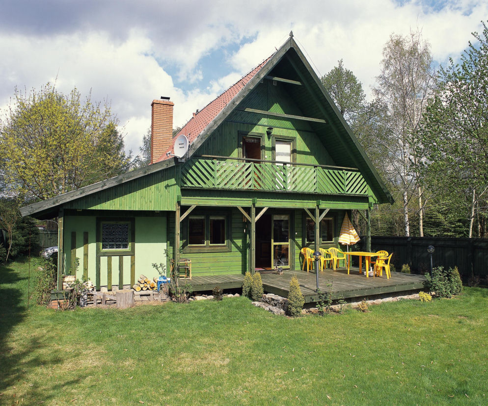

Stare drewno jak nowe. Odnawianie drewnianych elementów domu
Drewno zdobiące dom od zewnątrz wymaga jeszcze staranniejszego zabezpieczenia niż to zastosowane w środku. Przede wszystkim trzeba je chronić przed szkodliwym działaniem słońca i wilgoci. Ale nawet najdoskonalsze i najstaranniej zaaplikowane środki nie działają wiecznie. Co jakiś czas drewno wymaga więc odnowienia.
Warto wiedzieć, jak to zrobić, by uporać się z pracami skutecznie i szybko. Drewniane elewacje, podbitki, drzwi, balustrady czy okiennice, choć tak bardzo różnią się wyglądem i przeznaczeniem, odnawia się, stosując takie same metody.
Gdy remont jest konieczny, musimy wiedzieć, jak się do niego zabrać, czyli poznać zasady odnawiania drewna na zewnątrz.

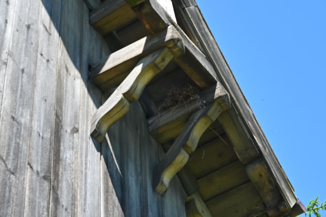

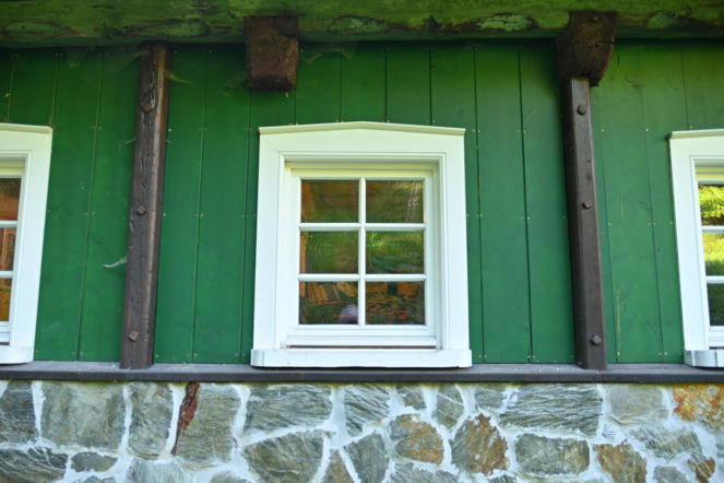

Pod wpływem zmiennych warunków atmosferycznych powierzchnia zaimpregnowanego drewna może zszarzeć, a potem zwietrzeć i stać się podatna na ataki grzybów.
Autor: Darek Jędrzejewski Pod wpływem zmiennych warunków atmosferycznych powierzchnia zaimpregnowanego drewna może zszarzeć, a potem zwietrzeć i stać się podatna na ataki grzybów.

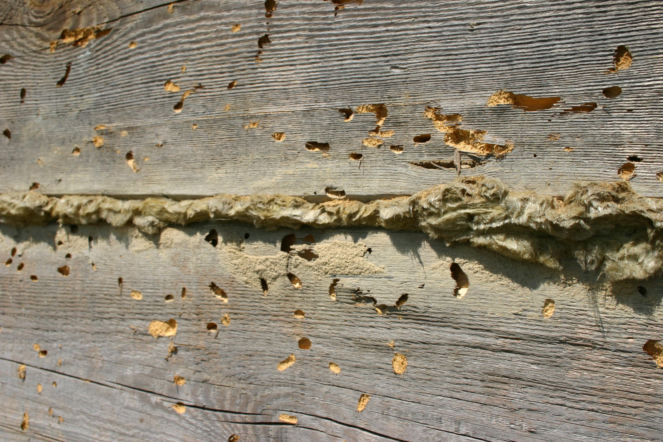

Owady - o tym, że drewno zaatakowały owady (a właściwie ich larwy), świadczą okrągłe lub owalne otwory o średnicy od 2 do 6 mm. Larwy wylęgają się z jajeczek złożonych przez samice w spękaniach drewna, a w poszukiwaniu pożywienia wgryzają się w nie głębiej.

Efekty żerowania szkodników drewna można dostrzec, gdy dorosłe osobniki wygryzą otwory wylotowe średnicy 2-6 mm
Autor: Andrzej Papliński Efekty żerowania szkodników drewna można dostrzec, gdy dorosłe osobniki wygryzą otwory wylotowe średnicy 2-6 mm

Niszczy się je trucizną, którą wstrzykuje się do każdego otworu w drewnie lub maluje się jego powierzchnię. Substancje owadobójcze głęboko wnikają w surowe, suche drewno. Aby zadziałały na elementach wcześniej polakierowanych lub pomalowanych farbą, trzeba je ponakłuwać lub - co jest lepszym rozwiązaniem - w całości usunąć tę powłokę. Gdy zwalczymy owady, musimy zabezpieczyć miejsca przez nie wydrążone. W otwory nawiercone do 1/3 grubości drewna wstrzykujemy substancję utwardzającą, która zwiąże znajdujący się wewnątrz pył. Można też pomalować powierzchnię drewna utwardzaczem (musi być pozioma, by preparat nie spłynął, lecz wniknął w otwory). Po wyschnięciu otwory zamyka się specjalną szpachlą lub woskiem do szpachlowania, a powierzchnię przeciera papierem ściernym lub wiórkami stalowymi.

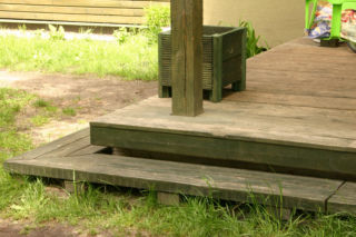

Zszarzałemu drewnu można przywrócić kolor
Autor: Darek Jędrzejewski Zszarzałemu drewnu można przywrócić kolor
A co z sinizną i szarzeniem drewna
Sinizna rozwija się pod powłokami ochronnymi, więc trzeba je usunąć, a drewno przeszlifować. Tak przygotowaną powierzchnię pokrywa się środkiem przeciw siniźnie, który dodatkowo rozjaśnia zabarwione miejsca. Gdy minie zalecany przez producenta czas działania preparatu, jego resztki zmywa się wodą, a drewno po wyschnięciu powleka substancją zapobiegającą ponownemu pojawieniu się sinizny.
Zszarzałemu drewnu można przywrócić ładny kolor, używając specjalnego preparatu do odszarzania. Jeżeli występuje ono na niewielkich powierzchniach, do nanoszenia go możemy użyć ręcznego spryskiwacza. Przy zmianach o dużych rozmiarach (szczyt budynku lub cała elewacja) lepiej użyć pędzla lub zastosować natrysk pneumatyczny. Po kilku (jeśli zmiany były małe) lub kilkunastu minutach (przy większych) drewno zmywa się często płukaną w czystej wodzie gąbką lub szmatą. Niektóre preparaty wymagają czyszczenia powierzchni szczotką - dowiemy się o tym z instrukcji na opakowaniu.
Preparaty odszarzające trzeba szybko spłukiwać czystą wodą, nie pozwalając, by wyschły na powierzchni drewna. Jeżeli jednokrotne spryskanie nie usunęło przebarwień, cały cykl można powtórzyć. Aby zapobiec ponownemu szarzeniu, oczyszczone powierzchnie należy zabezpieczyć preparatami zatrzymującymi promieniowanie UV.

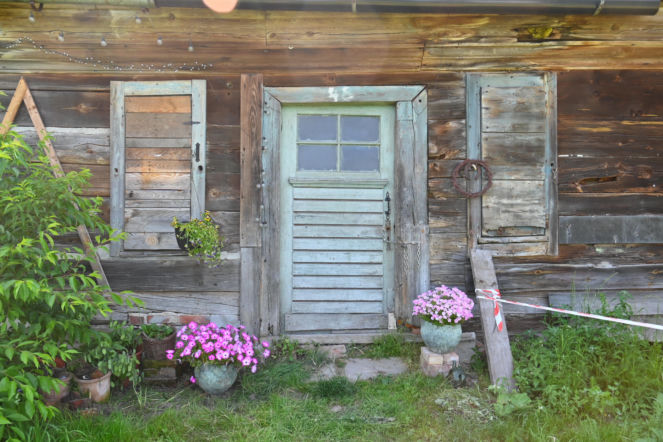

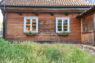

Nowe powłoki na starych drewnianych elementach często są bardziej dekoracyjne od tych używanych dawniej
Autor: Darek Jędrzejewski Nowe powłoki na starych drewnianych elementach często są bardziej dekoracyjne od tych używanych dawniej
