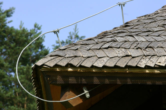

Dach
Należy skontrolować zarówno pokrycie, jak i więźbę. Trzeba zbadać, czym został pokryty, czy pokrycie jest szczelne, a także jak wyglądają końcówki krokwi i okolice okapu.

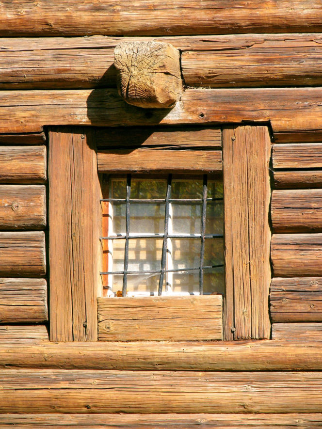

Ściany zewnętrzne
Tu należy sprawdzić przede wszystkim szalunek, czyli inaczej oblicówkę, która chroni ściany przed zamakaniem, a jednocześnie uszczelnia i ociepla dom. Najlepiej, jeżeli oblicówka została zrobiona w trakcie budowy. Niestety, często trudno się tego dowiedzieć i równie trudno to sprawdzić. Jeśli dom został osłonięty szalunkiem później, już w trakcie użytkowania, może to oznaczać, że oblicówkę dodano, bo bale „rozeszły się”. W efekcie mogą być w nie najlepszym stanie i właśnie z tego powodu należało dom uszczelnić. Żeby sprawdzić kondycję bali, trzeba oderwać kawałek szalunku w kilku miejscach: na węgłach, pod oknami i w miejscach, gdzie są słupy konstrukcyjne (tam materiał jest najbardziej narażony na zniszczenie).

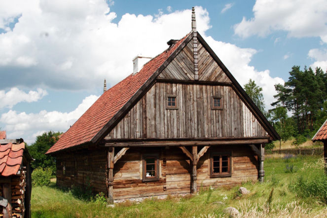

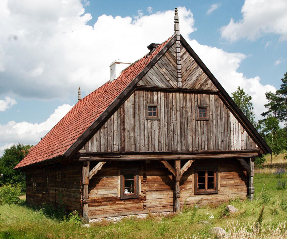

Przenieść czy zostawić
Gdy na posesji obok starego domu powstaje nowy murowany – to sygnał, że być może drewniany dom będzie na sprzedaż. Jednak w takiej sytuacji kupno będzie zapewne oznaczało konieczność przeniesienia go w inne miejsce. A to już wymaga bardzo starannych badań i przygotowań.
Stary drewniany dom w pięknej okolicy to marzenie, ale i wyzwanie. Jeśli materiał, z którego powstał budynek, jest zdrowy – warto zaryzykować kupno i remont. W zamian zyskujemy niepowtarzalną siedzibę i zagospodarowany teren.

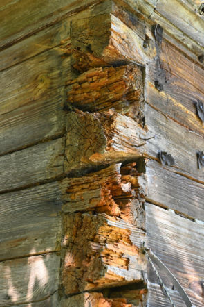

2. Szczególnie uważnie trzeba się przyjrzeć podwalinie i węgłom. Jeśli te dwa elementy domu są zniszczone (zazwyczaj przez wilgoć), to naprawy przypuszczalnie mijają się z celem. Niepokojące są ubytki drewna, wykwity i plamy. Natomiast pęknięcia bali nie stanowią powodu do zmartwień.
Jeśli węgły lub podwaliny domu są zniszczone (zazwyczaj przez wilgoć), to naprawy przypuszczalnie mijają się z celem
Autor: DJ Jeśli węgły lub podwaliny domu są zniszczone (zazwyczaj przez wilgoć), to naprawy przypuszczalnie mijają się z celem

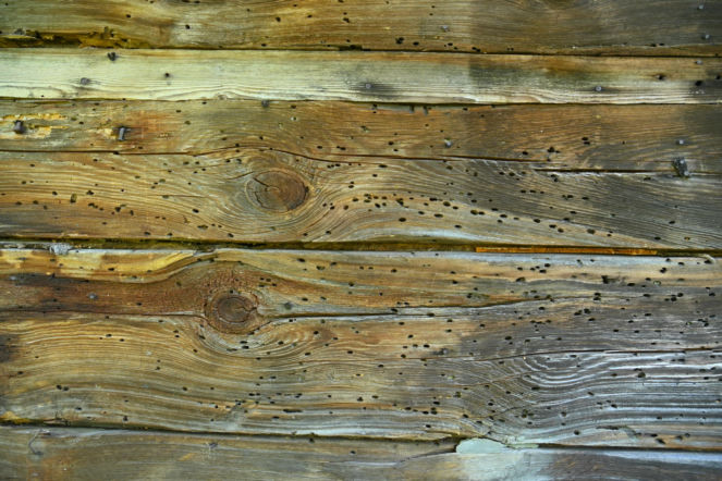

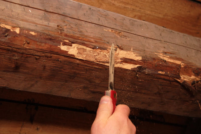

3. Szpikulec, którym sprawdza się jakość drewna, nie może wchodzić w materiał na głębokość większą niż 5 mm. Jeżeli jest inaczej – element nadaje się do wymiany

Najgorzej, jeśli w złym stanie są węgły. Zazwyczaj świadczy to o nie najlepszym stanie pozostałych elementów. W przypadku adaptacji oznacza to zupełnie nieopłacalną wymianę wielu elementów na nowe, w przypadku przenoszenia domu – to, że nie będzie można złożyć go w nowym miejscu, bo nadwerężone elementy nie będą się trzymać.
Źle rokuje również duża liczba dziur po owadach, bo nigdy nie wiadomo, jakich spustoszeń dokonały one wewnątrz belek. Dlatego jeżeli szpikulec wchodzi w drewno głęboko – jest ono spróchniałe, więc lepiej zrezygnować z adaptacji lub przenosin takiego domu.

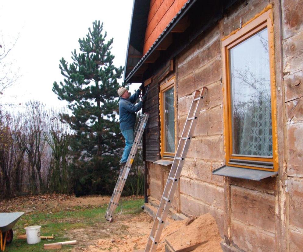

Jak ocieplić stary dom
Można to zrobić na dwa sposoby – od zewnątrz lub od wewnątrz. Pierwsze rozwiązanie jest częściej stosowane, ale nie jest pozbawione wad, gdyż po ociepleniu domu od zewnątrz nie widać tego, co stanowi o jego urodzie, czyli drewna. Aby zachować jego charakter, należy go pokryć drewnianą oblicówką, która nie należy do najtańszych.
Ocieplanie od wewnątrz nie zmienia wyglądu elewacji, ale odbywa się kosztem powierzchni użytkowej pomieszczeń. Tę metodę stosuje się więc rzadko, bo dawne drewniane domy nie były zbyt obszerne.

Zaleca się, by po rozbiórce domu (gdy zamierzamy przenieść go w inne miejsce) zabezpieczyć drewno przed zniszczeniem, przepuszczając je przez suszarnię. Panująca w niej wysoka temperatura powinna skutecznie zniszczyć owady wraz z jajami i larwami.
Gdy dom nie będzie przenoszony w inne miejsce, a więc rozbierany, zastosowanie tego rozwiązania nie jest możliwe. Wtedy można oszlifować drewniane elementy, a następnie, po wstrzyknięciu w otwory po owadach preparatu owadobójczego, pokryć je powierzchniowo impregnatem, środkiem owadobójczym oraz preparatami chroniącymi przed ogniem. Dla ochrony przed wilgocią dom można pomalować lakierem do zastosowań zewnętrznych. Dzięki temu, że dom ma już swoje lata, drewno praktycznie nie zmienia już swoich wymiarów, dom nie osiada, a na powierzchni drewnianych elementów nie pojawiają się nowe pęknięcia wymagające zabezpieczenia.

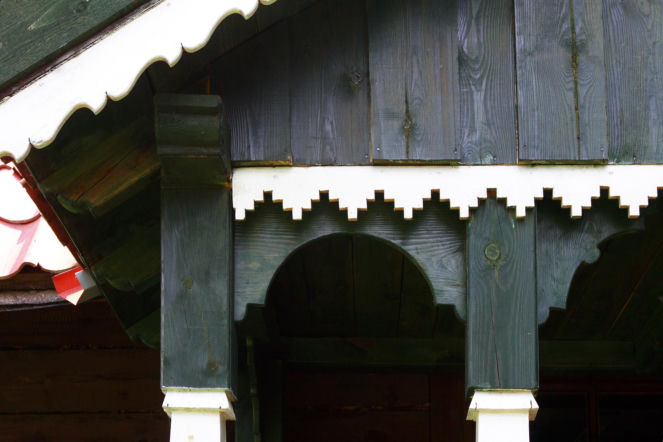

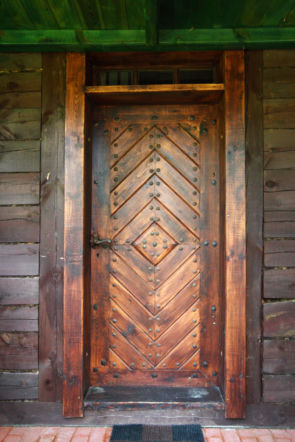

Detale godne ocalenia
Czasem za serce może chwycić detal – fragment belki konstrukcyjnej wystającej ze ściany, ozdoby okapu czy stare drzwi. O tym, czy warto dla nich ryzykować remont domu lub jego przenoszenie, musi jednak zdecydować rozum – dlatego dobrze, by wcześniej obejrzał go fachowiec znający się na budownictwie drewnianym, na przykład cieśla.

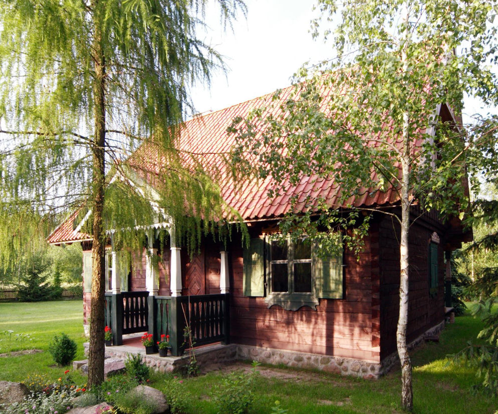

Co można zmienić podczas adaptacji
Ortodoksyjni miłośnicy starych domów mówią, że najlepiej nic, bo po co kupować starą chałupę, a potem ją zmieniać na swoją modłę? Ale taki dom, nawet najpiękniejszy w pierwotnym kształcie i założeniach, zapewne pozbawiony jest łazienki. Trzeba zatem pomyśleć, w którym miejscu można ją ulokować. Czasem daje się ją urządzić w dawnej spiżarni, która w wielu domach stanowiła naturalne przedłużenie sieni. Takie pomieszczenia były zazwyczaj całkiem pokaźne.
Jeżeli na strych prowadziły schody, można też zmienić ich kierunek, żeby wygodniej się po nich chodziło. To zmiany, przeciwko którym nie protestują nawet najbardziej konserwatywni miłośnicy dawnego budownictwa drewnianego.
Jeśli inwestorzy się do nich nie zaliczają, mogą wprowadzić również wiele innych udogodnień. Powinni jednak konsultować swoje pomysły z architektem, i to takim, który specjalizuje się w budownictwie drewnianym oraz zna się na jego historii. Dzięki temu na rzecz wygody nie zostaną poświęcone cenne walory architektoniczne i estetyczne domu.
Ci, którzy zrezygnowali z dawnej, zazwyczaj pokaźnej, kuchni węglowej (często połączonej z piecem ogrzewającym sąsiednie pomieszczenia), miejsce po niej mogą wykorzystać na nową kuchnię lub aneks jadalniany.
Jeżeli kąt nachylenia dachu na to pozwala, można też zaadaptować strych na pomieszczenia do spania. Raczej trudno je będzie nazwać pokojami, ale czasem da się wygospodarować przynajmniej dwa małe pomieszczenia usytuowane przy ścianach szczytowych. Należy się jednak pogodzić z tym, że ze względu na brak miejsca trudno będzie wydzielić w takim domu drugą łazienkę.
Warto pamiętać, że stare domy często miały werandę lub ganek, czyli miejsce, gdzie można było posiedzieć, pogadać, a nawet przyjąć kumę. Najczęściej ten element uległ już zniszczeniu i został rozebrany, ale warto go przywrócić. Podpatrując dawne wzorce, można zrobić nową werandę albo elegancki wiatrołap, a jeśli dom ma drugie wejście – to nawet minipokoik na wieczorne posiadywanie.
