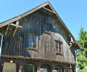

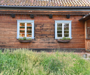

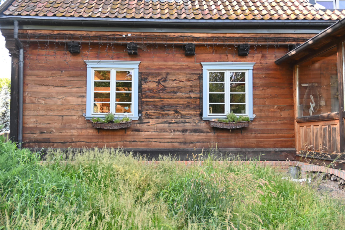

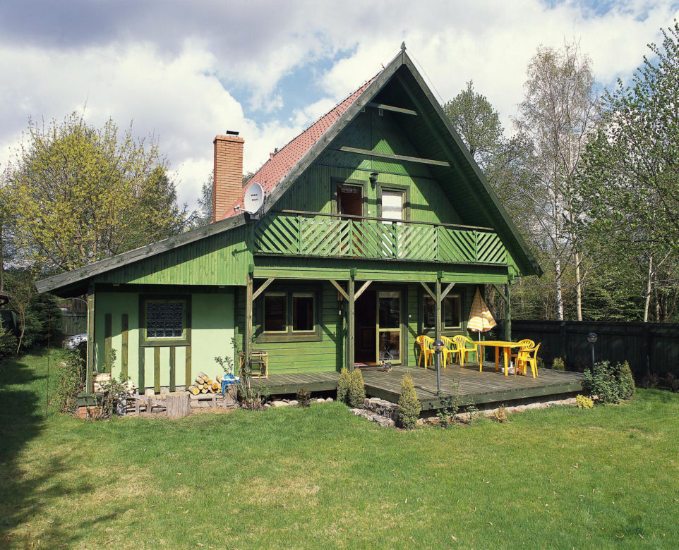

Drewniana oblicówka pokrywająca elewację domu co kilka lat będzie wymagała odnawiania. To znakomita okazja do zmiany koloru drewna

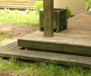

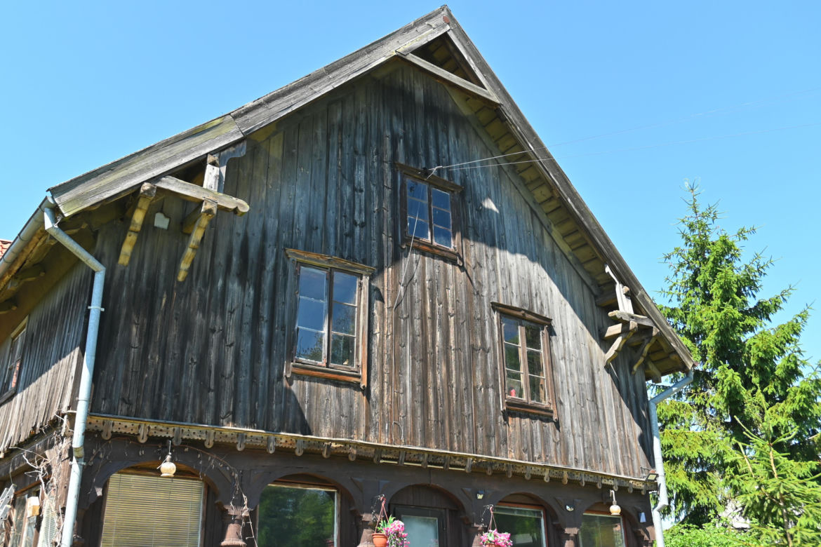

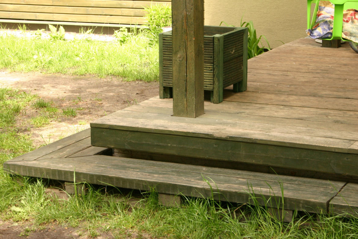

Drewno wystawione na warunki atmosferyczne powoli traci swoją naturalną barwę
Autor: Darek Jędrzejewski

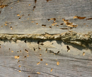

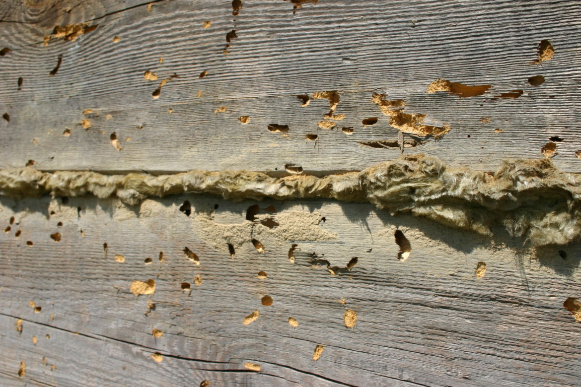

Efekty żerowania szkodników drewna można dostrzec, gdy dorosłe osobniki wygryzą otwory wylotowe średnicy 2-6 mm

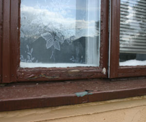

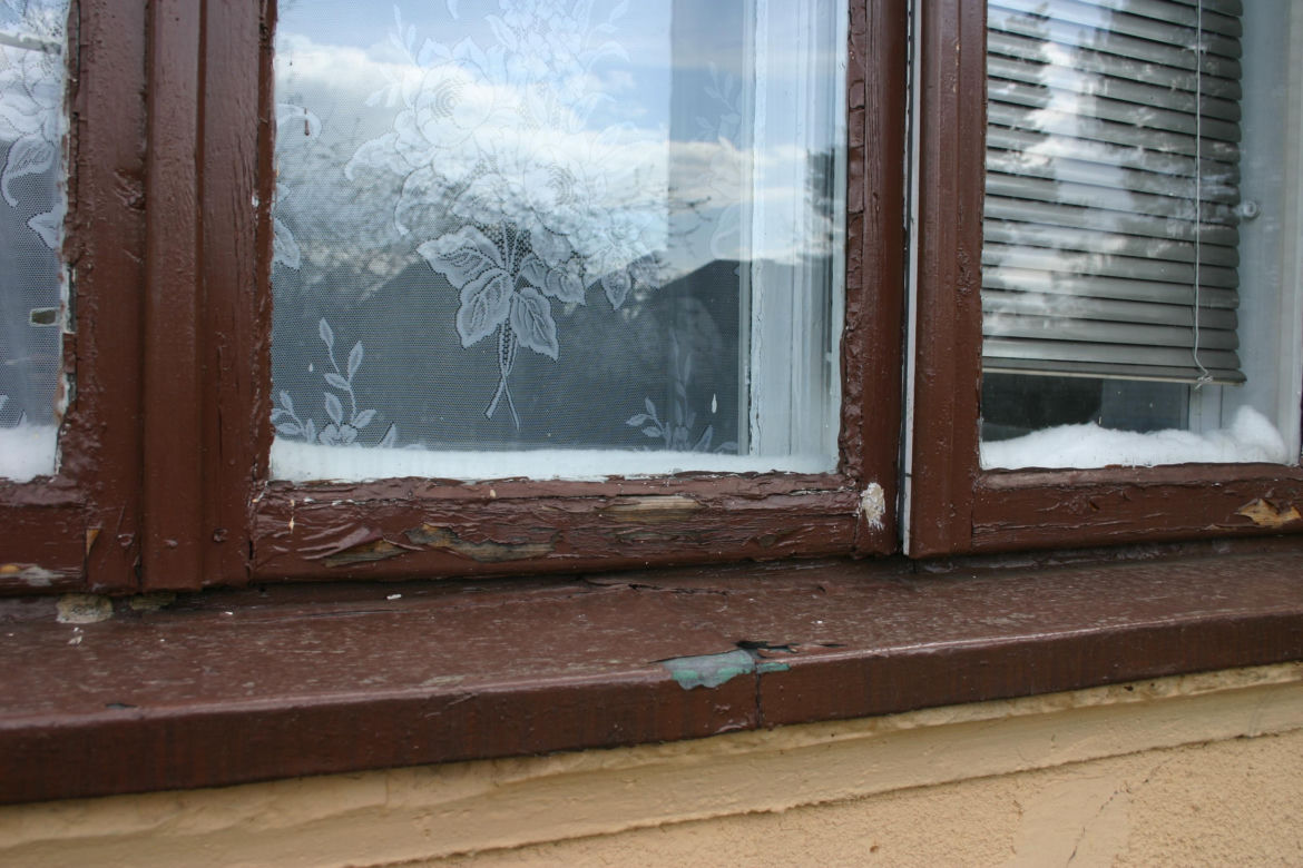

Powłoka z emalii lub farby olejnej jest łatwa do rozpoznania, bo tworzy na drewnie jednolitą, błyszczącą i kryjącą rysunek drewna warstwę, a łuszcząc się - twarde, kruszące się płaty o ostrych krawędziach

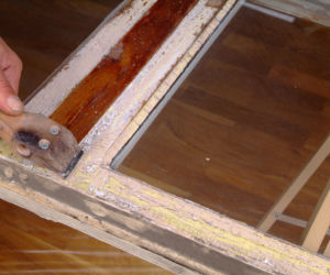

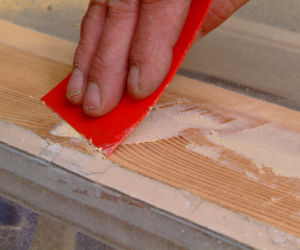

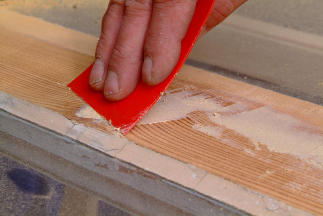

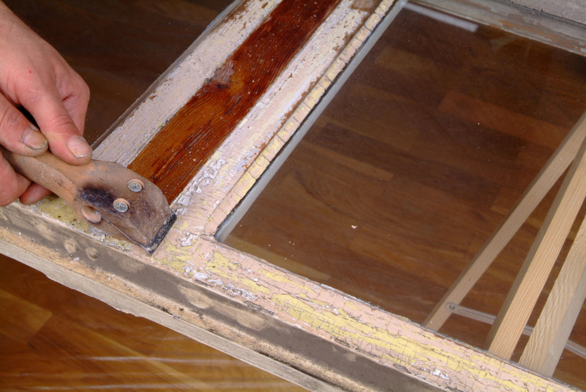

Stare powłoki można usunąć skrobakiem

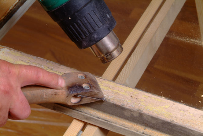

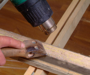

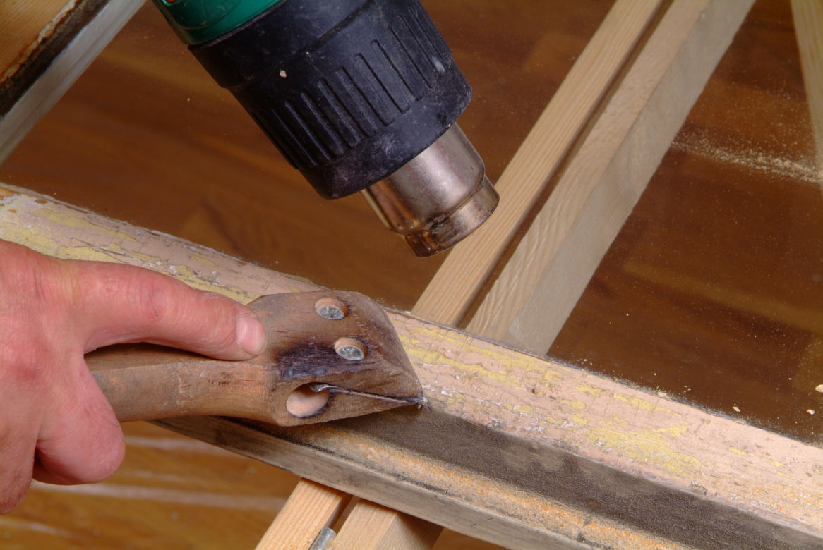

Gdy warstwa powłok malarskich jest gruba i trudna do usunięcia, można posłużyć się opalarką

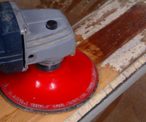

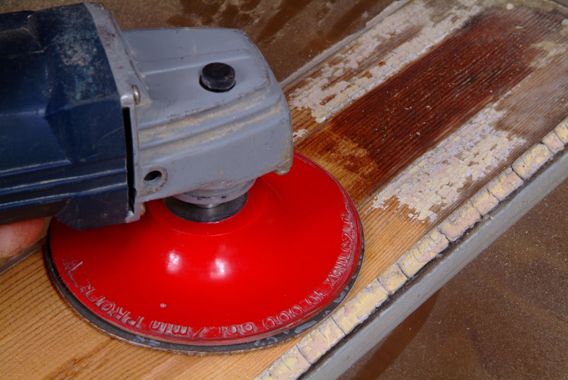

Jeśli odnawiana powierzchnia jest duża, łatwiej będzie oczyścić ją szlifierką tarczową

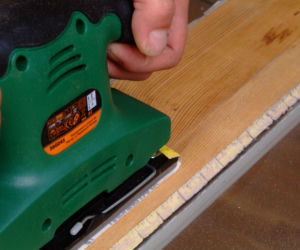

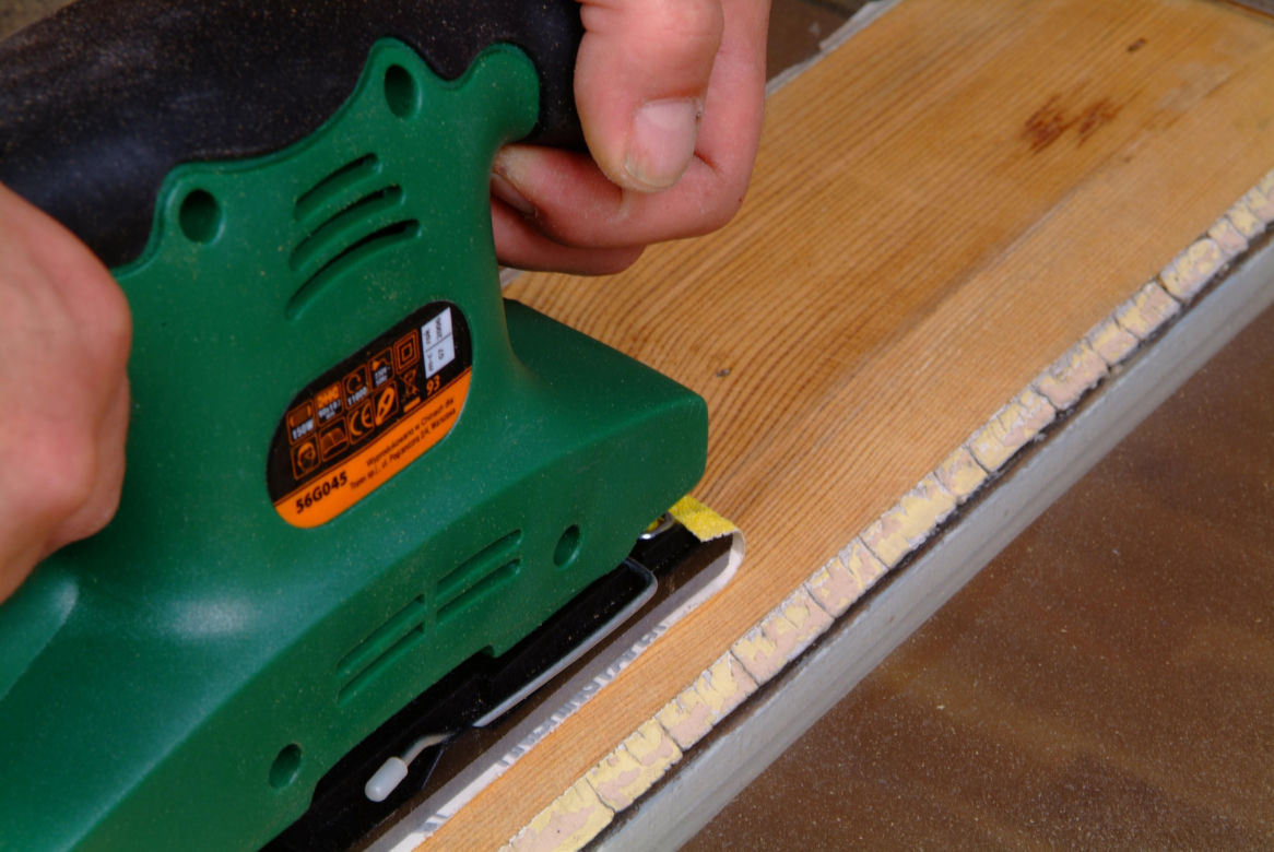

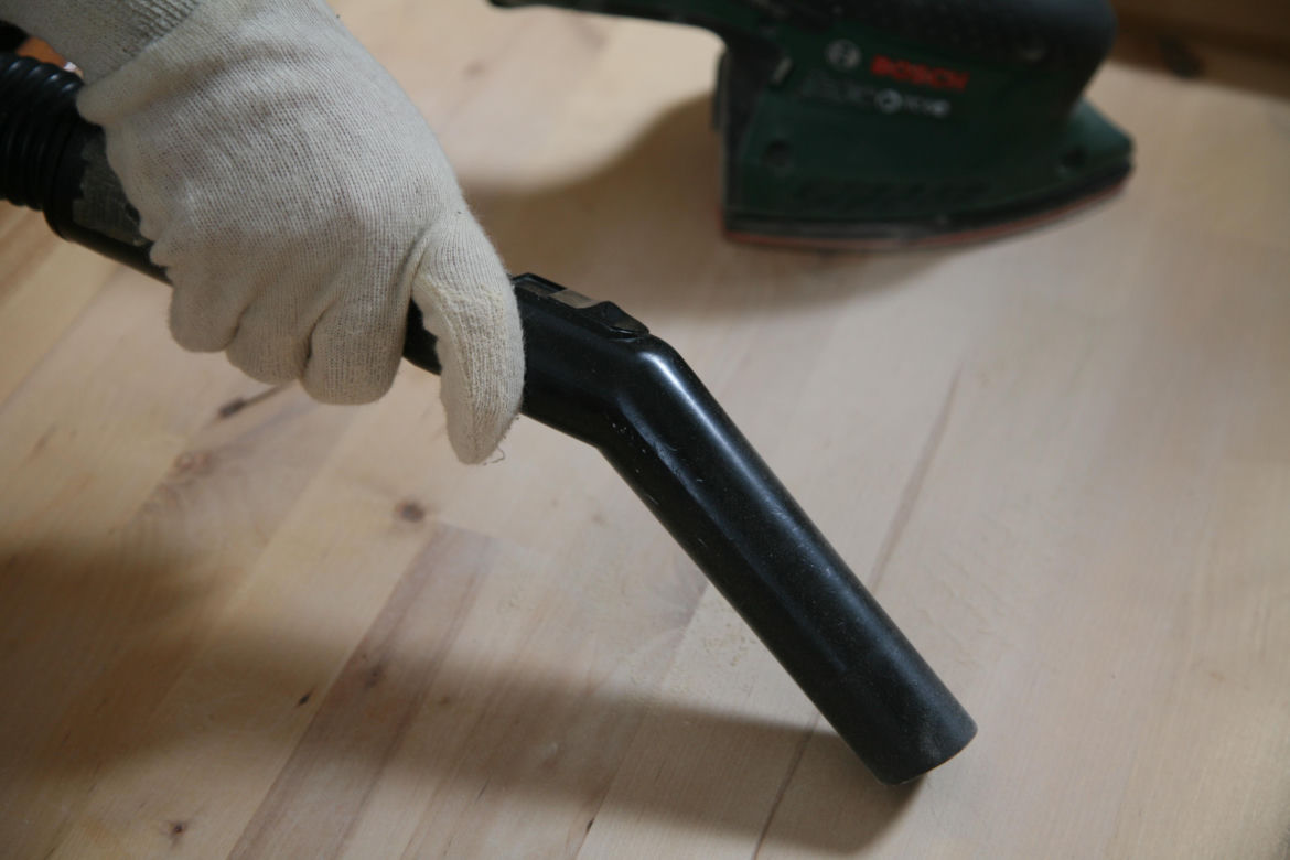

Jeśli odnawiana powierzchnia jest duża, łatwiej będzie oczyścić ją szlifierką pulsacyjną (oscylacyjną) lub taśmową, stosując papier o uziarnieniu 100-120
Autor: Jarosław Kąkol

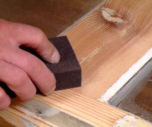

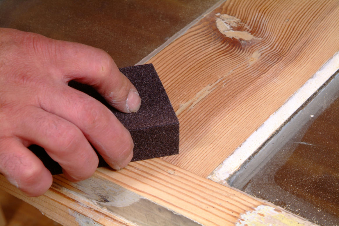

Miejsca szpachlowania powierzchniowych uszkodzeń drewna wygładzamy, posługując się gąbką ścierną bądź drewnianym klockiem z owiniętym papierem ściernym o uziarnieniu 150

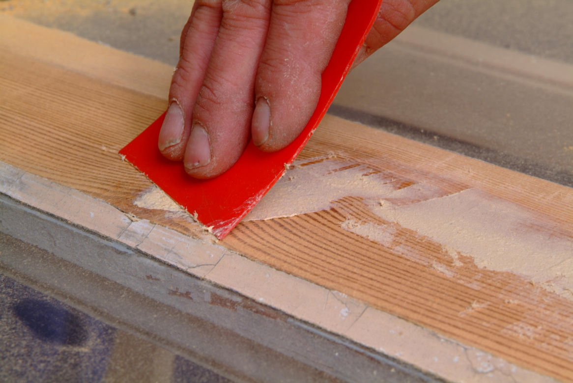

Następnie drewnianą powierzchnię musimy ponownie przeszlifować i odpylić, a ubytki uzupełnić szpachlówką do drewna lub akrylowym uszczelniaczem

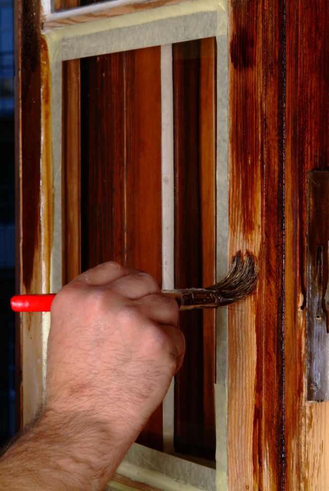

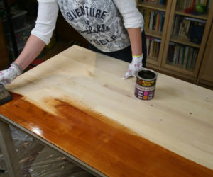

Dopiero teraz powierzchnię można ponownie pokryć powłoką ochronną - farbą, lakierem, lakierobejcą, lazurem albo olejem. Zazwyczaj nakłada się dwie warstwy preparatu

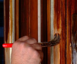

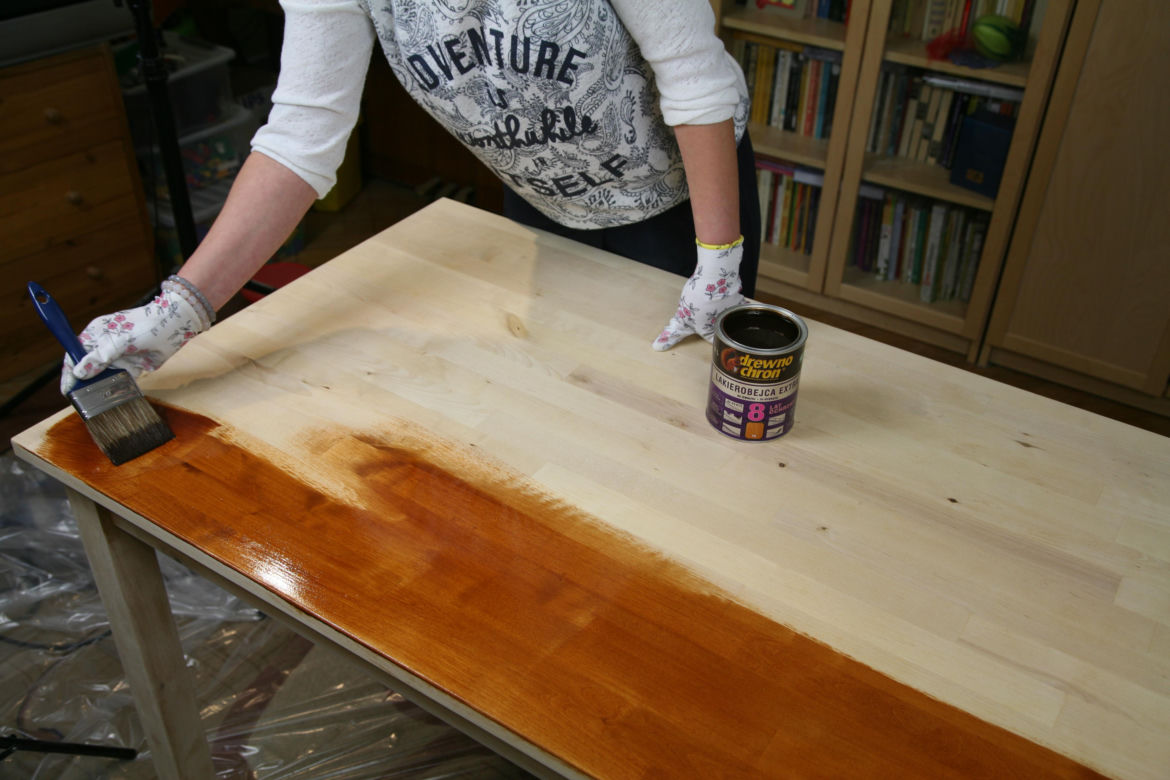

Autor: Andrzej Papliński
