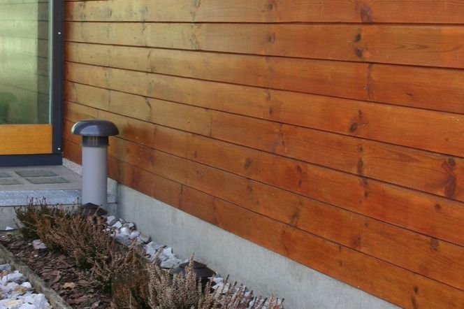

Elewacja drewniana
Autor: Piotr Mastalerz Elewacja drewniana wymaga konserwacji. Jeśli powłoka ochronna nie łuszczy się i nie odpada, wystarczy ją odświeżyć, nanosząc jedną warstwę preparatu dekoracyjno-ochronnego. Nakłada się go cienką warstwą, aby na wszystkich deskach zachować podobne natężenie barwy i połysk. Projekt domu: Maciej Beczak
