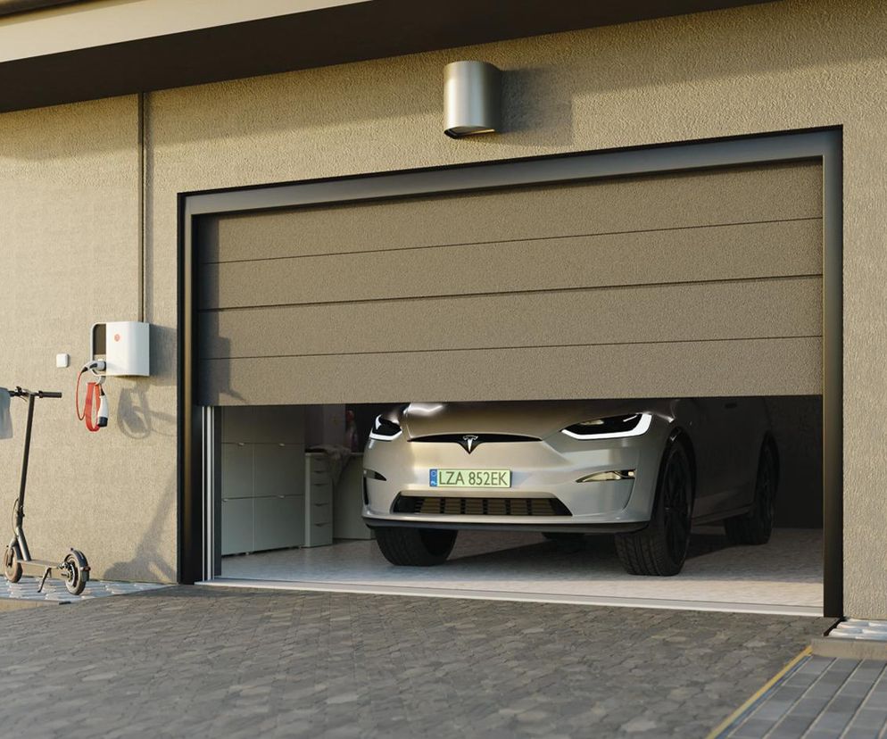

brama garażowa
Autor: STALPRODUKT ZAMOŚĆ/ Materiały prasowe Bezpieczeństwo korzystania z automatycznie obsługiwanej bramy garażowej zapewnia system zabezpieczający przed przytrzaśnięciem. Czujniki natychmiast cofną skrzydło, gdy to natrafi na przeszkodę
