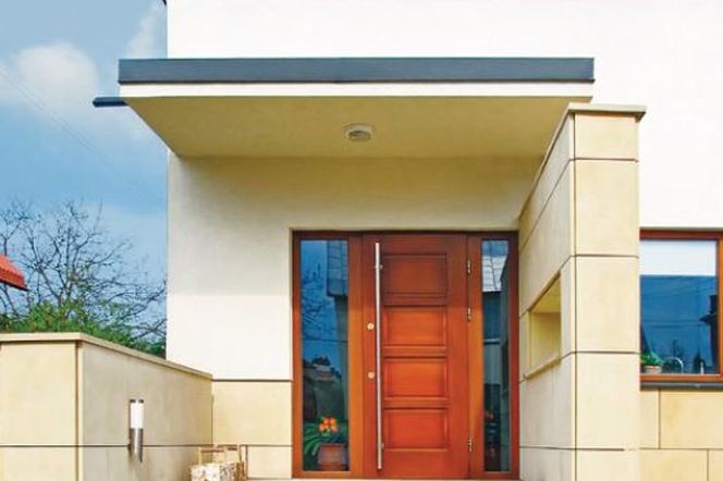

Zadaszone wejście do domu, czyli daszek nad drzwiami i schodami
Nalepiej, kiedy daszek osłania całą powierzchnię podestu oraz schody. Właśnie nad schodami jest bardzo potrzebny, bo tam najłatwiej można się pośliznąć na deszczu lub lodzie. Gdy daszek nie przykrywa schodów w całości, okap dachu trzeba zaopatrzyć w rynnę. Nowy podest i schodki możemy dodatkowo osłonić przed wiatrem przez dodanie ścianki (może być niska, ażurowa lub przeszklona) albo trejażu.
Jak dorobić brakujące zadaszenie nad wejściem?
Mały daszek nad drzwiami wejściowymi najprościej jest zamocować do ściany, dbając o zakotwienie go w miejscu odpowiednio wzmocnionym – wieńcu lub solidnym murze. Daszek nieco większy, o półtorametrowym czy nawet trzymetrowym wysięgu, możemy oprzeć na murze domu i zewnętrznych słupach.
Trzeba unikać mostków cieplnych w ścianie domu w miejscach mocowania. Najlepiej, gdy będą to tylko punktowe przejścia przez ocieplenie z cienkich stalowych profili. Jednym ze sposobów dodania daszku nad wejściem jest przedłużenie połaci dachowej. Okap takiego daszku schodzi niżej niż pozostała połać dachu. Jeśli jest bardzo wysunięty, trzeba go podeprzeć słupkami lub belkami wspartymi o ścianę domu. Taki daszek powinien być orynnowany.
Eleganckim i prostym rozwiązaniem jest wykonanie nowego zadaszenia wejścia jako odrębnej konstrukcji całkowicie oddzielonej od ścian i fundamentów domu. Unikamy wtedy mostków cieplnych i obróbek w miejscach styków ze ścianą. Taka nowoczesna, lekka konstrukcja ze stali z wypełnieniem ze szkła czy ażurowych paneli może poprawić wygląd starego domu-kostki. Prawie do każdego domu będzie pasować analogiczna konstrukcja drewniana. Może przybrać tradycyjną formę ganku z dwuspadowym daszkiem wspartym na słupach. Ważna jest wtedy jego wielkość i dopasowanie do bryły całego domu. Ganek bowiem nie powinien być zbyt mały, sprowadzony jedynie do funkcji daszku nad drzwiami.
