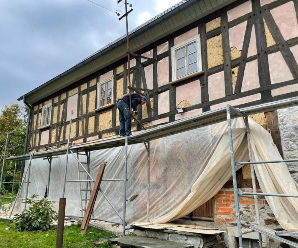

Od 3 czerwca milcząca zgoda pozwoli na rozpoczęcie prac budowlanych przy zabytkach
Autor: arch prywatne JS/ Archiwum prywatne Od 3 czerwca milcząca zgoda pozwoli na rozpoczęcie prac budowlanych przy zabytkach
