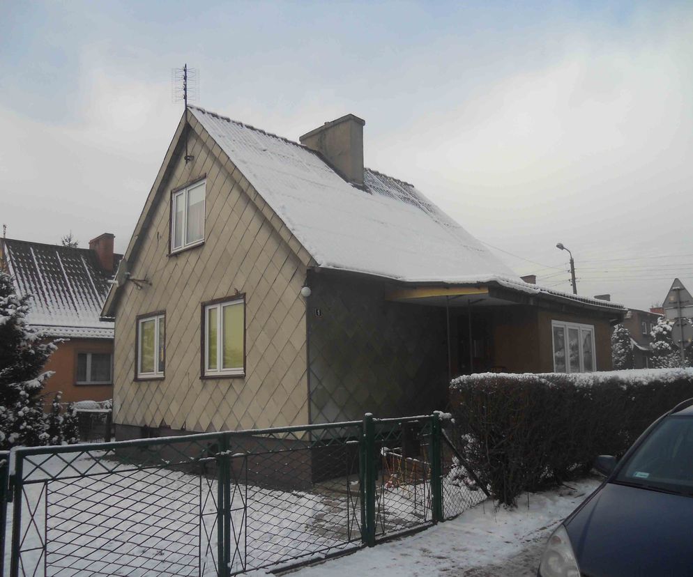

Autor: Archiwum serwisu Stary, malutki domek fiński pokryty w całości eternitem

Problemem były także kwestie ogrzewania i konstrukcji. Dom był niewystarczająco ocieplony, ogrzewany starym kotłem węglowym, a elewacja i dach pokryte były eternitem. Istniejąca konstrukcja szkieletowa była zaś ocieplona od wewnątrz płytami z ubiegłej epoki, niespełniającymi współczesnych wymagań technicznych. Na poddaszu ścianka kolankowa była bardzo niska, a prowadzące na poddasze strome schody niewygodne i niebezpieczne dla użytkownika. Zapadła decyzja o rozbudowie domu.

Projekt zakładał także termomodernizację elewacji i dachu, podniesienie dachu o około 60 cm względem istniejącego poziomu. Znacznie polepszyło to wymiary użytkowe poddasza. Zdjęto także eternit i usunięto azbest, wybierając nowe pokrycie - blachę płaską układaną na rąbek stojący.
