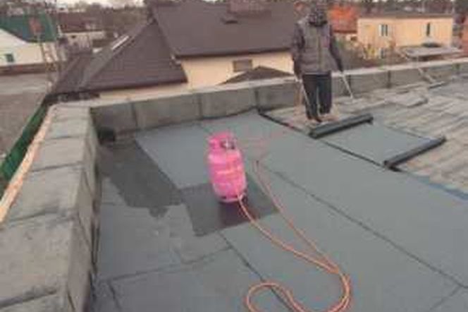

Pokrycie dachu
Do wykończenia dachu wybrano papę termozgrzewalną. Układa się ją w dwóch warstwach – podkładowej i nawierzchniowej. Każda z nich jest dokładnie przyklejona za pomocą palnika, który roztapia warstwę bitumiczną papy. Kolejne pasy muszą być starannie dociśnięte do podłoża. Nie mniej ważne jest szczelne wykonanie zakładów na połączeniu poszczególnych pasów. Papa została wywinięta na ścianki attyki oraz kominy.
