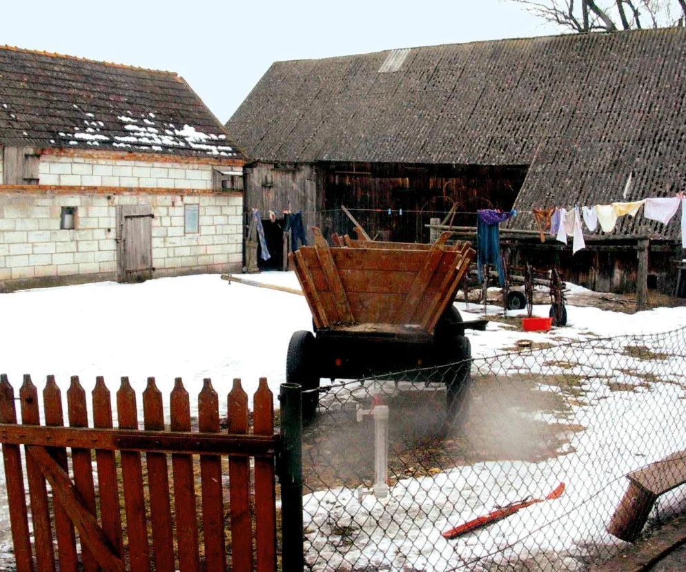

Zniszczone budynki gospodarcze i wóz przed przebudową stajni na dom, o czym przeczytasz na Muratordom.

Zaprzyjaźniony inżynier budowlany lojalnie uprzedził inwestorów, że zamierzają nabyć gospodarstwo, którego stan techniczny jest najgorszy spośród tych, które dotąd oglądali. Poniemieckie budynki (dom, stodoła i stajnia) były ustawione na kształt litery U. W domu do zachowania nadawały się tylko ściany zewnętrzne. Projekt przebudowy budynku gospodarczego na mieszkalny, a w szczególności stodoły, z punktu widzenia inwestorów miał duży potencjał, ale pewnej nocy zburzyła ją wichura.
Trzeci budynek był kiedyś stajnią, potem składem materiałów. Środkowa część długiej na 30 m bryły była zbudowana ze starej czerwonej cegły, we wnętrzu zachowały się łuki na sklepieniu... i tu koniec pozytywów. Szczyty budowli wymagały kiedyś pilnej naprawy, w latach 80. wymurowano więc nowe ściany z betonu komórkowego. Nieudane remonty ciążyły starej zabudowie.

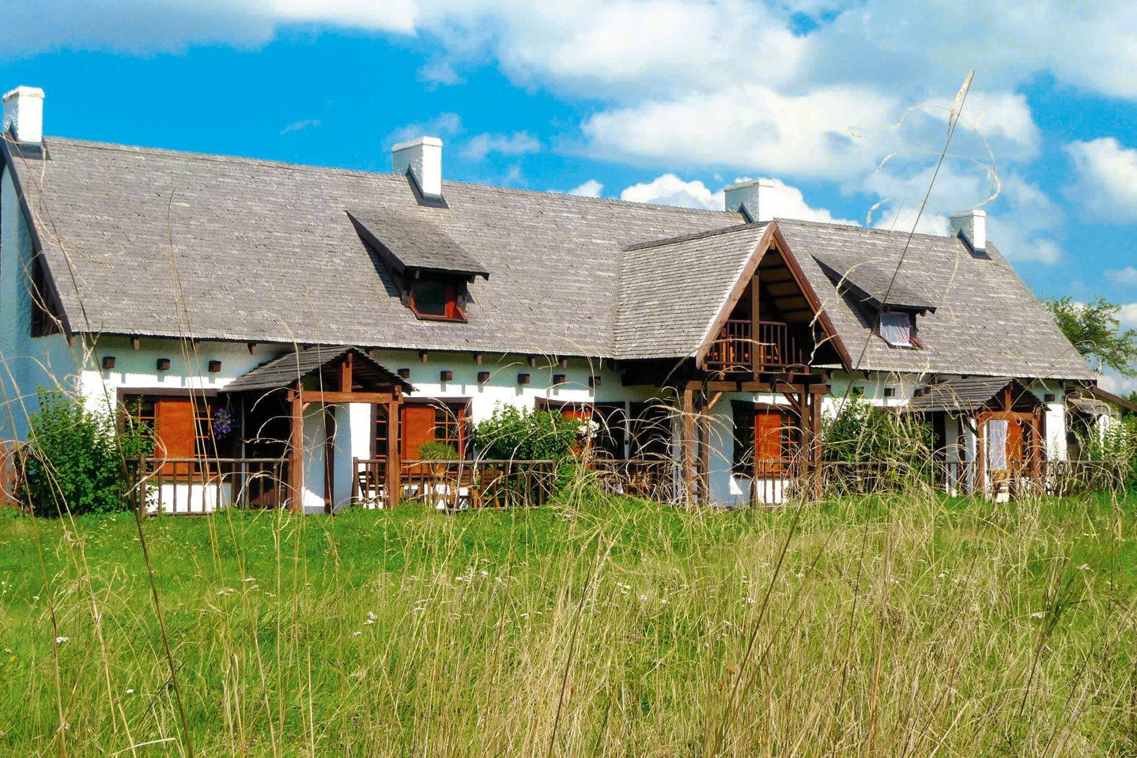

W stajni urządzono pensjonat dla gości. Jej wnętrze podzielono na trzy apartamenty, każdy z piętrem, osobnym wyjściem i tarasem. W segmentach o powierzchni netto 75 m² są salon, kuchnia z kuchnią kaflową, jadalnia, dwie sypialnie (na poddaszu) i dwie łazienki. Są też kozy grzewcze – goście chętnie palą w nich sami.

Autor: Archiwum prywatne Stajnia dawała nieograniczone możliwości adaptacji – została przebudowana i podzielona na trzy apartamenty

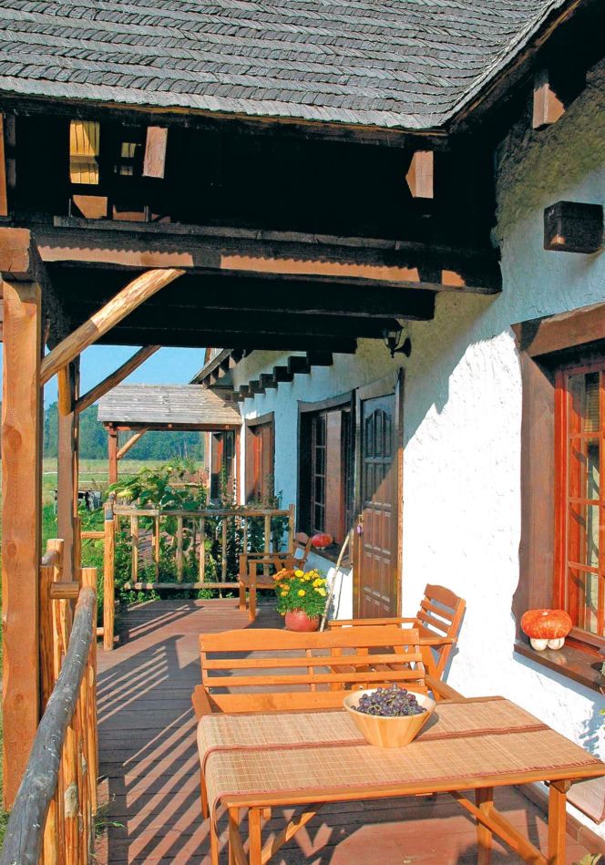

Autor: Archiwum prywatne Każdy z segmentów gościnnych ma własne wejście i taras, a wewnątrz – kuchnię kaflową i kozę grzewczą

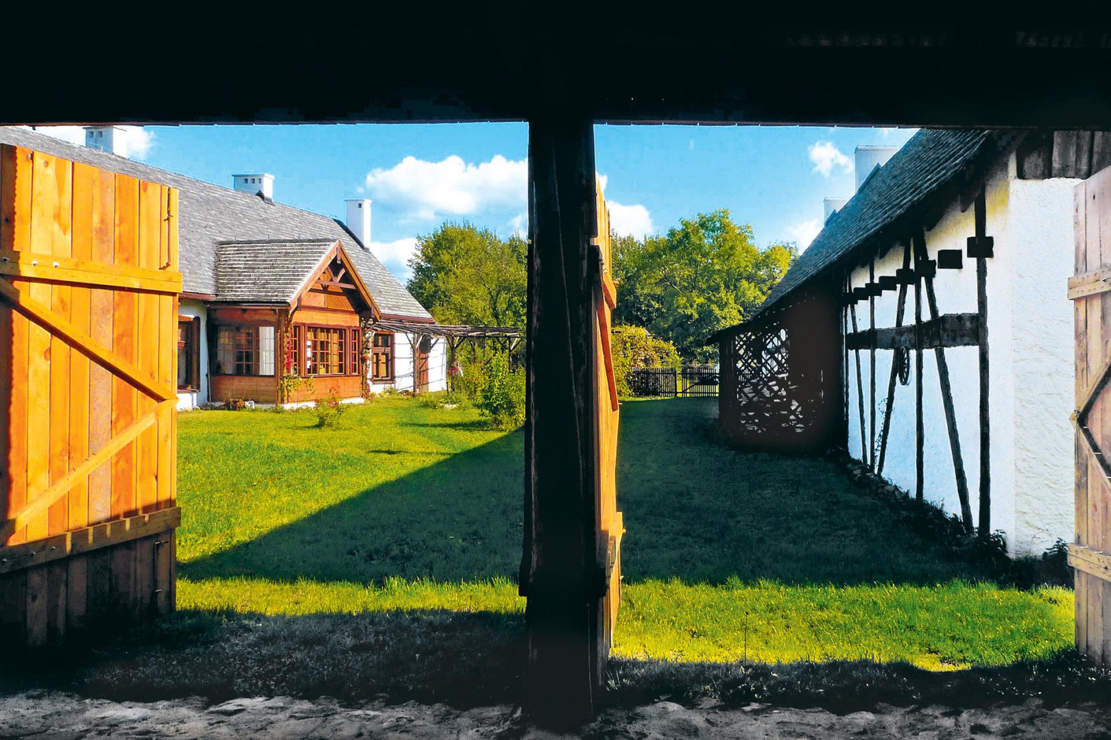

Autor: Archiwum prywatne Stan aktualny, widok z wnętrza stodoły. Po lewej dom, po prawej dawna stajnia
