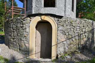

Herbaciarnia od zawsze była bliska sercu Emilii. Nic w tym dziwnego jest kowarzanką z pochodzenia i lokalną patriotką, mimo że tu już nie mieszka. - Teraz podczas remontu dochodzą do mnie głosy, że to miejsce, które jest tak bardzo związane z Kowarami ma znaczenie i dla innych osób nie tylko dla mnie – mówi pani Emilia. To historia nie tylko o architekturze, ale i o cierpliwości, pokorze i miłości do rodzinnego miasta. Początek 2026 r. przyniósł radosne nowiny. "Grzybek" otrzymał dotację od MKiDN w wysokości 118 tys. zł na wykonanie i montaż stolarki okiennej. Udało się i teraz jest już zamknięty w oczekiwaniu na kutą balustradę, która przyjedzie tutaj jeszcze we wrześniu prosto z Kuźni Karkonoskiej.

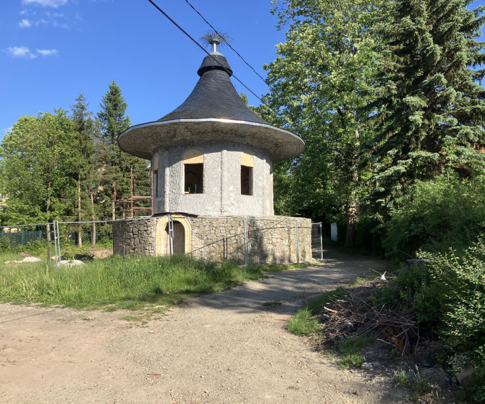

Jak wspomina inwestorka, wszystko zaczęło się w czasie pandemii. – Nie zostałam wpuszczona do rodzinnego domu z obawy o zdrowie rodziców. Pomyślałam: może kupię działkę? Może domek? – mówi. Przypadek (a może przeznaczenie) sprawił, że właśnie w ogłoszeniach o nieruchomościach znajdowała się informacja o licytacji komorniczej. – To był „Grzybek”! Mój grzybek! Zawsze mówiłam, że kiedyś go kupię. Tak też się stało. Mimo ostrzeżeń znajomych: „Wpadłaś jak śliwka w kompot. Będzie ciężko”, nie zawahała się. W 2021 roku została właścicielką ruiny. To co było jej marzeniem od dziecka, czyli kupić ten obiekt i go wyremontować stało się faktem. Ruinersi, na określenie siebie często używają sformułowanie „budowlani kamikaze”, bo z punktu widzenia zwykłego człowieka, ich przedsięwzięcia to inwestycyjne samobójstwa. A jednak, udaje się i z takim optymistycznym przesłaniem podeszła do remontu herbaciarni pani Emilia. Stan budynku był fatalny. Remont rozpoczął się od dachu. Architekt zrobił projekt mimo że nie było możliwości pełnej inwentaryzacji ze względu na stan konstrukcji. Sukces tego pierwszego etapu przedsięwzięcia był zasługą ścisłej współpracy z wykonawcą, firmą specjalizującą się w remontach zabytków, która wykonała m.in. kompletny remont dachu słynnego dolnośląskiego kościoła, zwanego „Perłą Żeliszowa”.

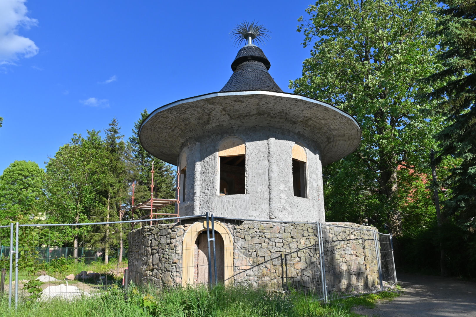

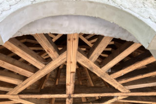

Jednym z największych wyzwań był dach – niebezpieczny do zinwentaryzowania, grożący zawaleniem. Projekt powstał „na żywo”, a jego wykonania podjęła się specjalistyczna firma poznana na seminarium w Żeliszowie. – Chłopaki pracowali na linach, jak alpiniści, przywiązani do belki konstrukcyjnej. Wiedzieli, co robią. Bez ich doświadczenia byłoby to niemożliwe. Postanowiłam ekipie powierzyć dalsze prace przy remoncie herbaciarni. Naprawdę to co zrobili przy dachu to był majstersztyk.
Pokrycie dachu wykonano z łupka – z zachowaniem oryginalnego, choć dziś niepoprawnego z punktu widzenia sztuki dekarskiej, układu. – Chcieliśmy zachować ducha tego miejsca, nawet jeśli oznaczało to robienie rzeczy "niepoprawnie" – tak, jak dawniej.
Strop, który trzyma wszystko w ryzach
Po dachu przyszedł czas na strop – jeden z kluczowych elementów wzmocnienia konstrukcji. - W 2023 r., kiedy remontowany był dach zauważyliśmy, że cały budynek zaczyna się pochylać. Nie było to zbadane dokładnie, ale było to ok. 2-3 stopnie do przodu. Wtedy zapadła decyzja o wzmocnieniu stropu nad parterem. Oryginalna drewniana przegroda nie przetrwała i nie było możliwości jej odtworzenia, dlatego postanowiliśmy z konstruktorem i w ścisłej współpracy z konserwatorem zabytków, że wykonamy współczesne rozwiązanie – strop żelbetowy, który pełni również funkcję tarasu. On spowodował, że budynek został „złapany”, usztywniony i nie ma już zagrożenia zwiększenia przechyłu.

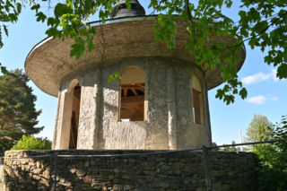

W 2024 roku trwają prace nad stolarką drzwiową. – Okna będą w kolejnym etapie. Są droższe niż dach, więc muszę dzielić inwestycję na etapy. Celem jest jak najszybsze zamknięcie budynku, by rozpocząć prace instalacyjne i docelowo przyjmować pierwszych gości.
