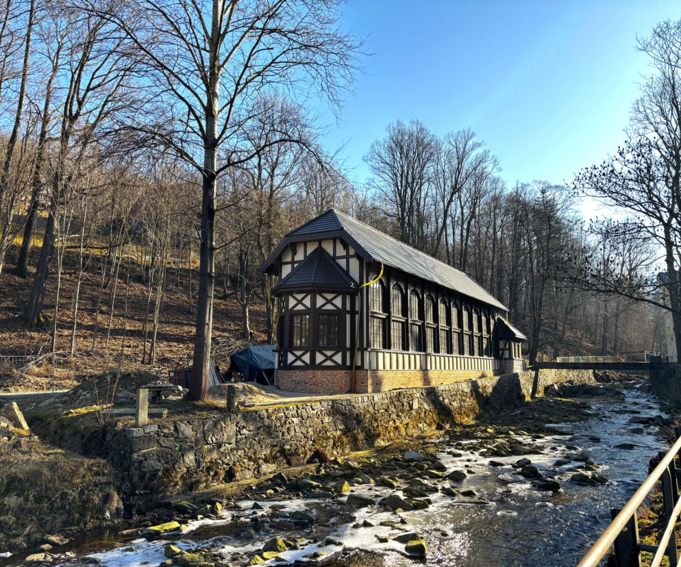

Dzięki Dorocie i jej mężowi, hotelarzom i pasjonatom lokalnej historii odradza się jak Feniks z popiołów dawny Dolny Okręg Uzdrowiskowy w Świeradowie. Przywrócili już do życia Ludwigsbad, czyli Łazienki Ludwika, zwane też Starym Zdrojem, a teraz rekonstruują historyczną pijalnię i halę spacerową nad Kwisą. To ambitny projekt, który ma przywrócić świetność tego miejsca i funkcje obiektu z okresu międzywojennego.

Teraz pomimo licznych wyzwań biurokratycznych, technicznych, materiałowych i kadrowych przyszedł czas na położoną obok po przeciwnej stronie Kwisy pijalnię i halę spacerową. Tu sytuacja była jeszcze gorsza, bo z dawnych zabudowań został tylko maleńki fragment. Dzisiaj stoi tu stylowy budynek o charakterystycznej uzdrowiskowej architekturze. Zmienił całkowicie pejzaż okolicy, przywracając mu dawny klimat.
Współczesne materiały – historyczne wykończenie

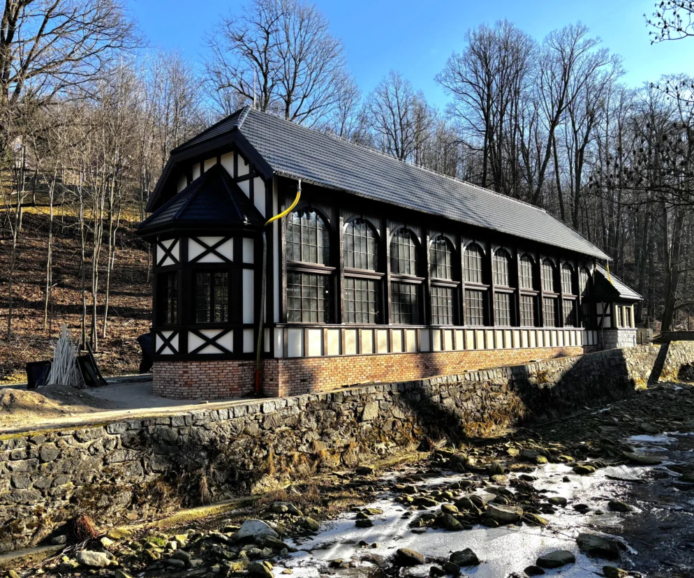

Wnętrze hali jest niemal ukończone, z sufitami i zdobieniami ścian odtworzonymi na wzór przedwojennych, w pastelowych barwach brudnej bieli i cappuccino. Konstrukcja stanowi hybrydę: lekki stalowy szkielet jest obudowywany drewnianymi elementami, co miało przywrócić jej dawny wygląd.
Największym problemem materiałowym było pozyskanie drewna o niestandardowych, dużych przekrojach (20x20, 30x30 cm), co wydłużyło realizację. Apsyda południowa, która historycznie pełniła funkcję pijalni wód, jest wciąż w fazie wykończeniowej z uwagi na konieczność modyfikacji wielkości okien.
Brak rzemieślników i zachowanie dziedzictwa
W regionie brakuje wykwalifikowanych rzemieślników (cieśli, rzeźbiarzy) zdolnych do pracy z tradycyjnymi technikami. Dostępni fachowcy mają zajęcia rozpisane na kilka sezonów i praktycznie niedostępni. Kiedy już Dorota i jej mąż posiadali projekt i zatwierdzali pozwolenia na budowę mieli duże problemy ze znalezieniem ekipy. Udało im się na szczęście zatrudnić fachowców z Bukowiny na Ukrainie, gdzie wciąż tradycje dawnego budownictwa są żywe. Efekty ich pracy można już podziwiać nad brzegiem rzeki. Właściciele dążą do odtworzenia regionalnej sudeckiej architektury, sprzeciwiając się wpływom innych stylów, np. zakopiańskiego. Planują stworzyć w hali przestrzeń na ekspozycję elementów związanych ze szkołą rzemiosła artystycznego w Cieplicach (Jelenia Góra).
