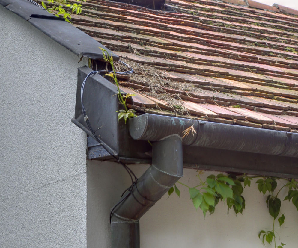

Fragment starego dachu z zanieczyszczoną rynną i pnączami. O przeglądzie instalacji w domu przeczytasz na Muratordom.

Rynny, deski czołowe i podbitka – drobne naprawy są bez sensu
Rynny przez lata są poddawane oddziaływaniu słońca, mrozu, śniegu i rozszerzalności cieplnej. Zimą i w czasie wichur przechodzą prawdziwy test wytrzymałości. Po kilkudziesięciu latach mogą pojawić się pęknięcia, korozja, odkształcenia, nieszczelne połączenia i poluzowane uchwyty.
Jeżeli uszkodzone są pojedyncze fragmenty, system można naprawić. Gdy jednak przecieków i deformacji jest dużo, wymiana całego orynnowania bywa bardziej opłacalna niż łatanie.
Przy okazji trzeba sprawdzić, gdzie trafia woda z rur spustowych. Nowe rynny niewiele pomogą, jeśli deszczówka będzie odprowadzana za blisko opaski i fundamentów.
Drewniane deski czołowe i podbitki wymagają odnawiania powłok ochronnych. Już po 10 – 15 latach nieokute elementy od czoła i na szczytach są bardzo mocno zniszczone i malowanie ich niewiele pomoże. Po kilkudziesięciu latach szczególnie dokładnie trzeba obejrzeć strefę przy rynnach i narożnikach. Warto zainwestować w nowe deski czołowe i szczytowe oraz w ich lepsze zabezpieczenie nie farbą a okuciem z blachy.
Jeżeli drewno jest zdrowe, wystarczy je oczyścić i ponownie zabezpieczyć. Fragmenty miękkie, przegniłe albo zniszczone przez owady trzeba wymienić. Warto też zajrzeć pod podbitkę i wymienić zniszczone, np. przez podciekanie elementy.
