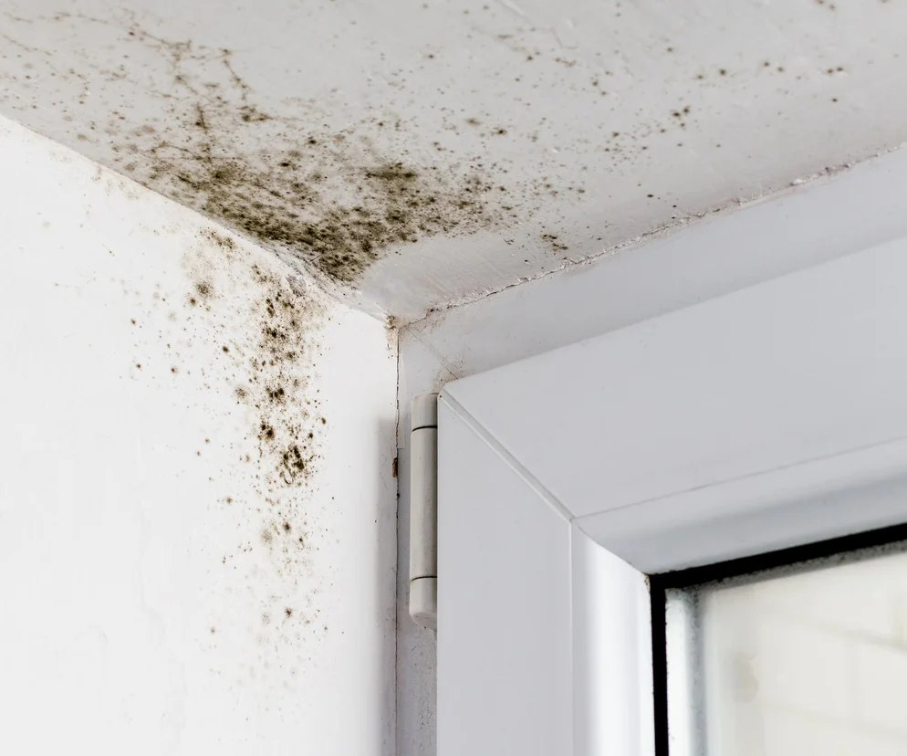

Pleśń w obrębie sufitu
Jakie same przyczyny może mieć pleśń w narożniku sufitu. Po oględzinach zwykle się okazuje, że narożnik od zewnątrz jest nieocieplony. Bardzo częstym powodem takiej sytuacji jest też biegnąca w tym miejscu nad pomieszczeniem nieocieplona płyta balkonu lub zadaszenia nad wejściem. Takie niezaizolowane elementy dobrze przewodzą ciepło, ich powierzchnia jest dużo chłodniejsza niż dobrze ocieplonych fragmentów przegród. Na zimnej powierzchni wykrapla się wilgoć i rozwijają się mikroorganizmy. Odskrobanie tynku, zastosowanie preparatów grzybobójczych i pokrycie nowym tynkiem będzie miało krótkotrwały efekt. Pewną poprawę przyniesie skuteczna wentylacja i dokładne ocieplenie konstrukcji od zewnątrz. Wszystkie elementy ściany, gzymsu, belek czy stropu nad podcieniem muszą być ocieplone lub – jeśli to możliwe – oddzielone od wewnętrznych warstw ścian, by nie stanowiły mostków cieplnych. Wtedy dopiero warto skuć cały tynk pokryty pleśnią czy grzybem, nasączyć pozostałości środkiem odgrzybiającym, odtworzyć go i pomalować.
