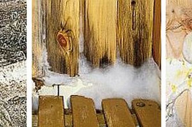

Grzyb
Najpierw czujemy nieprzyjemny zapach stęchlizny. Później odkrywamy, że tapeta się odkleja, tynk odpada, a drewniane elementy pęcznieją i uginają się. W końcu w zakamarkach domu, za meblami lub pod boazerią znajdujemy bure plamy, dziwne sznury i nieforemne narośla. W ten powolny sposób grzyb domowy oznajmia swoją obecność. Czym zwalczać? Czy wystarczą środki grzybobójcze?
