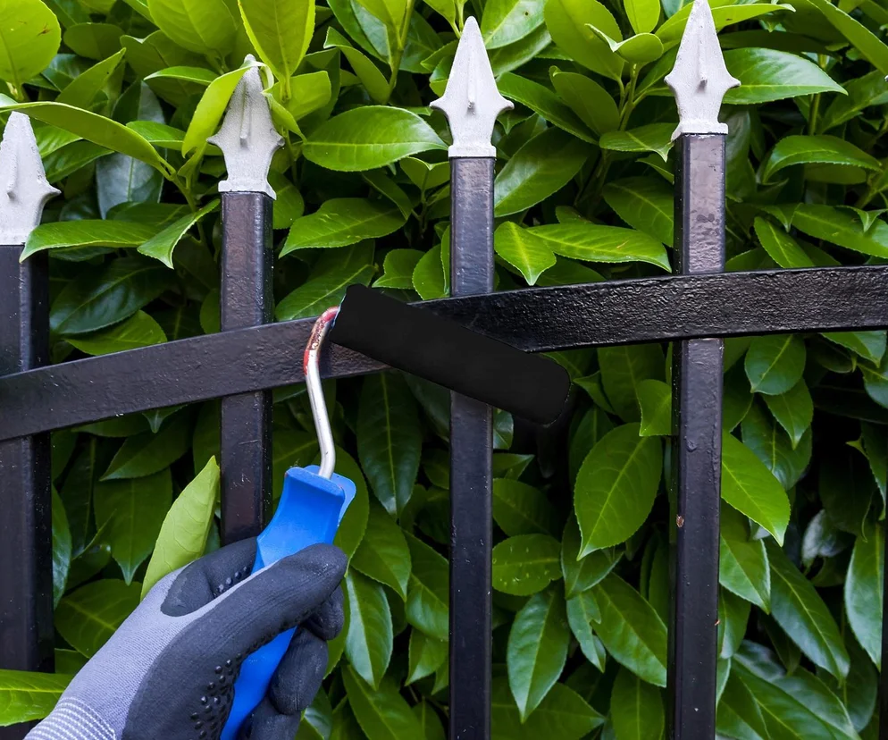

Duże i gładkie powierzchnie wygodnie jest malować wałkiem. Praca będzie posuwać się szybciej, a rozprowadzenie farby będzie równomierne. Wałkami często maluje się płaskie elementy ogrodzenia lub bramy, dachówki czy elementy maszyn.
Do malowania metalu polecane są wałki wykonane z gąbki o jak najmniejszych porach lub pokryte bardzo krótkim włosiem. Zwarta i nieporowata struktura pozwoli dokładnie rozprowadzić farbę na powierzchni i umożliwi uzyskanie efektu idealnej gładkości. W przypadku użycia porowatego wałka do farby przedostanie się powietrze, co zmieni fakturę pomalowanej powierzchni.
Dobrać trzeba też rozmiar wałka – im będzie dłuższy, tym większą powierzchnię pokryje. Do niewielkich powierzchni wystarczy klasyczny wałek z krótkim uchwytem, z kolei do malowania ogrodzeń warto wybrać drążek teleskopowy.
