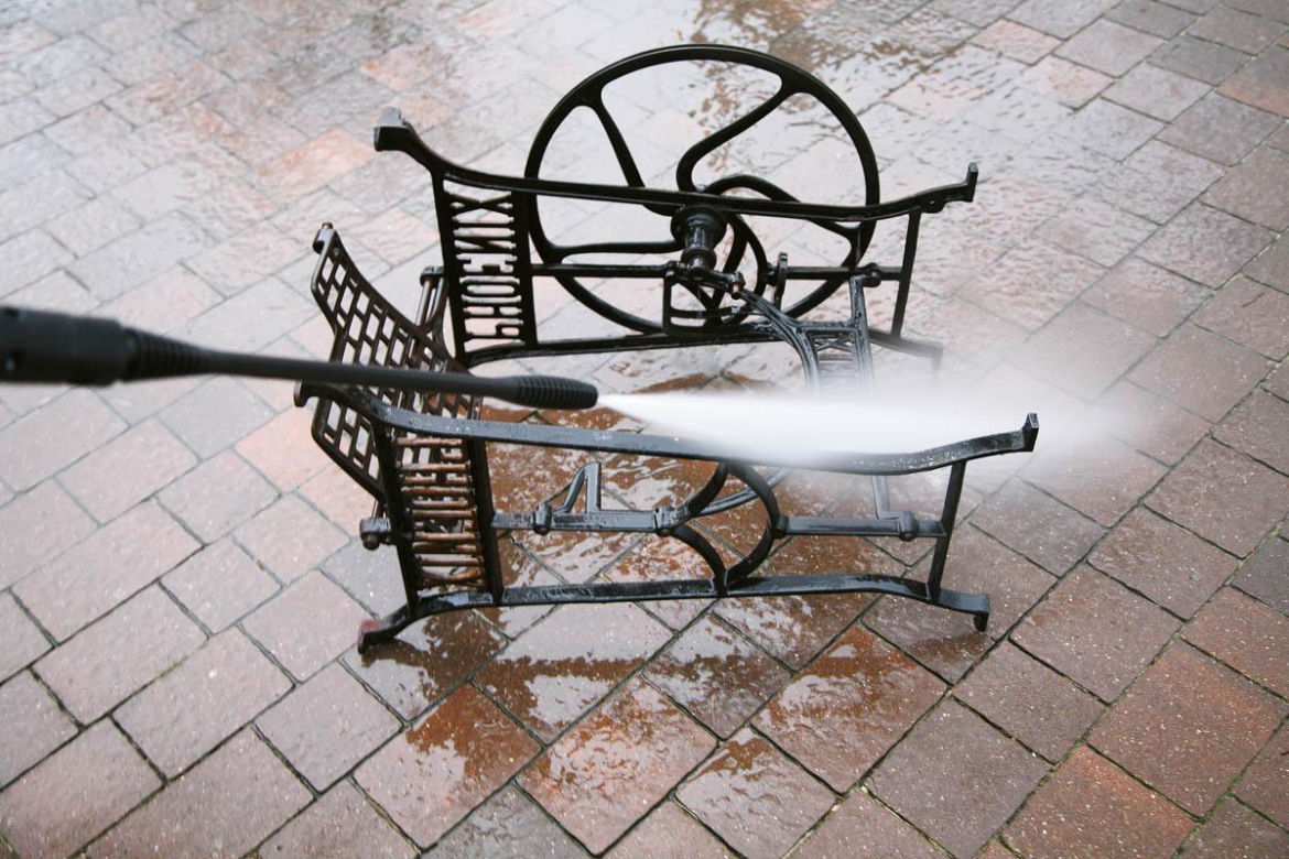

Zmycie brudu
Zmycie brudu
Odnawiane przedmioty warto dobrze oczyści z brudu i luźnych fragmentów starej farby. Do niedostępnych miejsc łatwo dotrze strumień wody z myjki ciśnieniowej. Jednak te prace trzeba prowadzić na zewnątrz
Autor: Andrzej T. Papliński

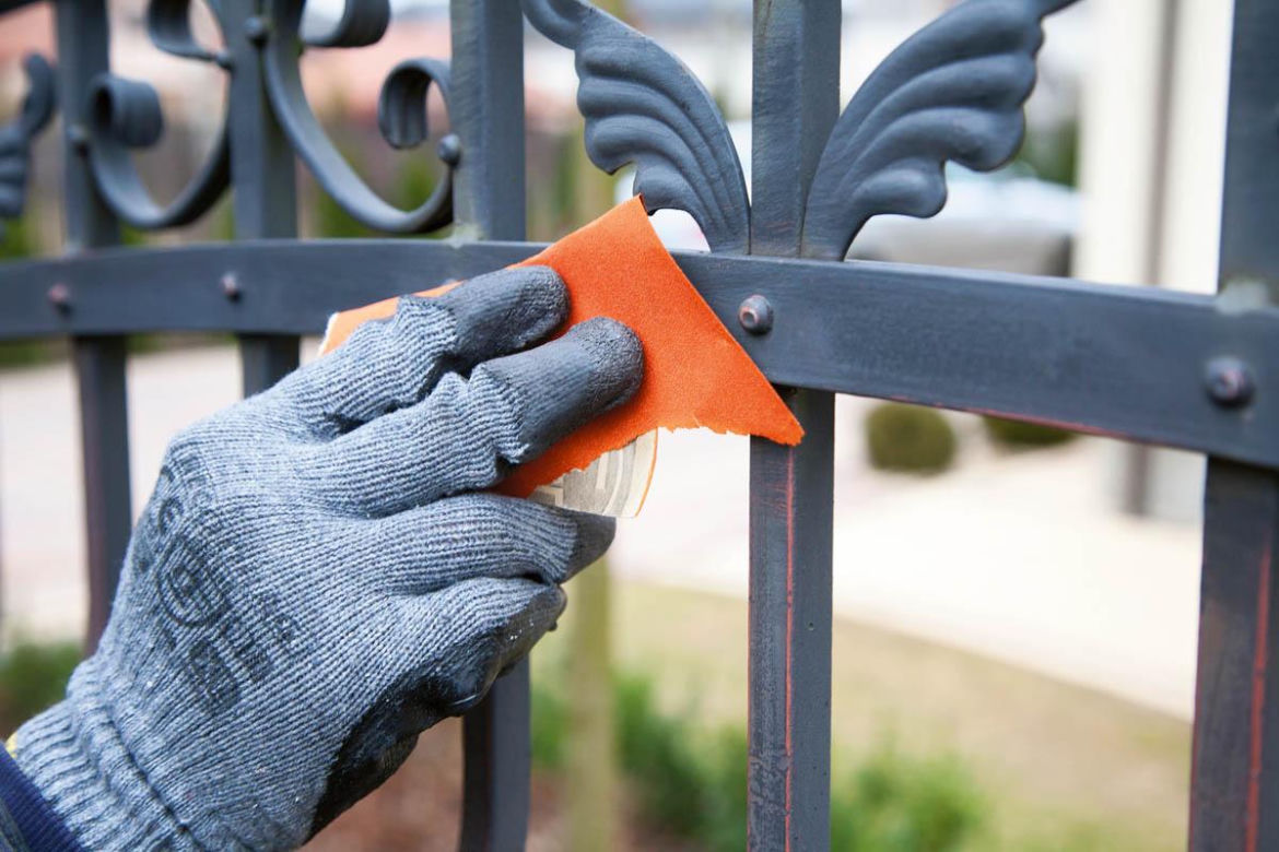

Mechaniczne oczyszczenie powierzchni
Do usunięcia nalotów rdzy można wykorzystać gruboziarnisty papier ścierny

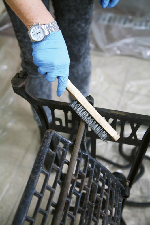

Szczotkowanie powierzchni
Usuwając luźne fragmenty starej farby szczotką drucianą, trzeba uważać, by nie zarysować zbyt mocno powierzchni. Najpierw warto sprawdzić, czy wystarczy czyszczenie szczotką nylonową

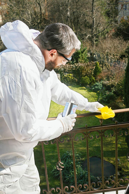

Preparaty odrdzewiające
Do czyszczenia metalu przed malowaniem można również wykorzystać preparaty chemiczne

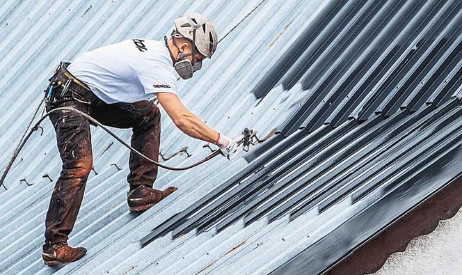

Malowanie pistoletem
Odnawianie pokrycia dachowego to praca na wysokości, wymagająca zabezpieczenia, więc zwykle powierza się je wyspecjalizowanej firmie. Nowe powłoki są najczęściej nakładane metodą natrysku
Autor: www.grupabiotop.pl/ Materiały prasowe

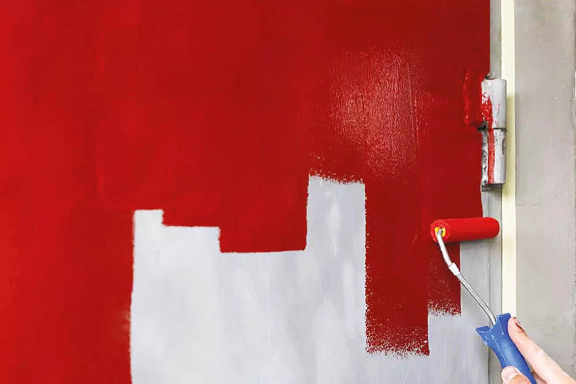

Malowanie wałkiem
Malowanie wałkiem
Wałek malarski sprawdzi się w przypadku malowania dużych płaskich powierzchni, na przykład drzwi stalowych
Autor: Polifarb-Łódź/ Materiały prasowe

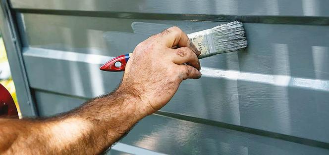

Malowanie pędzlem
Malowanie pędzlem
Pędzlem wygodnie maluje się też elementy o dużej powierzchni - takie jak drzwi, bramę garażową - zwłaszcza wtedy, gdy są na niej różnego rodzaju przetłoczenia

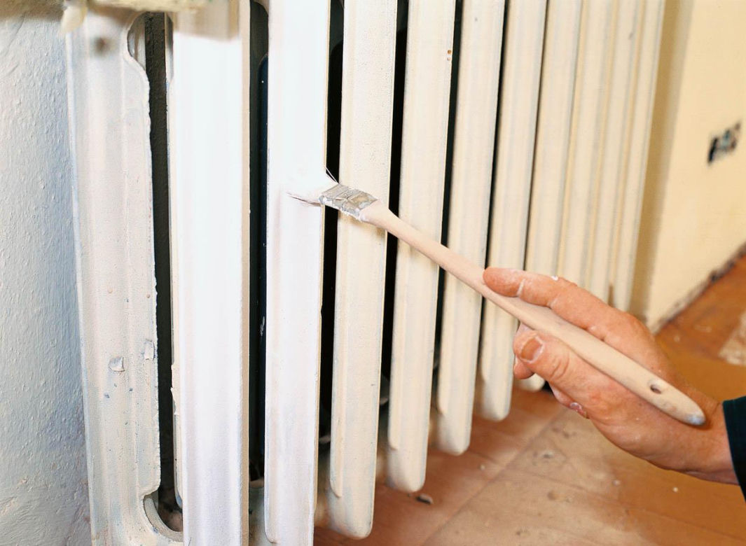

Dobierz długość pędzla
Do malowania tradycyjnych grzejników żeberkowych, a także stalowych rur instalacyjnych, które nie są ukryte w ścianie, przyda się cienki pędzel z długą, wygiętą rączką
Autor: Jan Wajszczuk

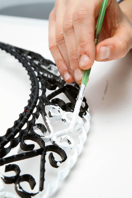

Dobierz grubość pędzla
Cienki pędzelek jest też niezbędny do precyzyjnego malowania ozdobnych metalowych ram lub zdobień
Autor: Mariusz Bykowski
