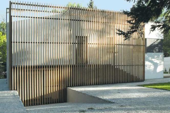

Kostka z lat 60. wyglądała bardzo nieefektownie, przede wszystkim z powodu złych proporcji. Piwnica, podniesiony parter i komin wielokrotnie podwyższany w celu poprawienia ciągu jeszcze pogłębiały to negatywne wrażenie. W dodatku dach z powodu zaledwie 10-stopniowego nachylenia połaci był właściwie niewidoczny. Nowi właściciele postanowili ocieplić dom, a przy okazji poprawić jego wygląd.
Zabudowa z desek modrzewiowych
Aby elewacji frontowej nadać reprezentacyjny charakter, do bryły dobudowano ażurową ścianę z desek modrzewia syberyjskiego montowanych na sztorc na profilach stalowych. Przestrzenna konstrukcja przesłania i ozdabia murowaną ścianę, ale nie ogranicza zanadto dostępu światła słonecznego do okien. Umożliwia również zadaszenie strefy wejścia. Wprawdzie drewniane żaluzje przechodzące na attykę to tylko dekoracja, ale schody i podest osłania także daszek z płyty pleksi. Na podjeździe dolny odcinek drewnianych profili tworzy otwierane do środka wrota prowadzące do drzwi garażowych.
Wymiana okien
Jeszcze przed remontem elewacji właściciele wymienili wszystkie okna, dlatego opisywana modernizacja nie obejmowała zmiany wymiarów otworów okiennych. Teraz pomalowano je tylko na kolor antracytowy. Fragmenty ciemnego tynku między oknami zmieniły kompozycję elewacji i uporządkowały ją wizualnie. Proporcje bryły zostały poprawione dzięki rezygnacji z cokołu i ukryciu ściany piwnicznej pod tynkiem.
Zmiana proporcji i płaski dach
Elewacja została też nieco podwyższona za pomocą attyki z płyt OSB osłaniającej gzyms dachu. Aby podkreślić geometryczność bryły, rury spustowe poprowadzono w warstwie styropianu ocieplającej dom (przy okazji remontu przeprowadzono termomodernizację). Dach to kolejny ważny punkt na liście prac remontowych. Architekci uznali, że ze względu na niewielki stopień nachylenia połaci nie jest on ani estetyczny, ani użyteczny (brak poddasza użytkowego). Istniejącą konstrukcję zaizolowano i pokryto warstwą wełny mineralnej, a następnie obłożono papą. W ten sposób powstał modernistyczny dach płaski. Od strony ogrodu natomiast rozbudowano i obłożono deskami modrzewia syberyjskiego tarasy – teraz ich łączna powierzchnia wynosi mniej więcej 50 m2.
