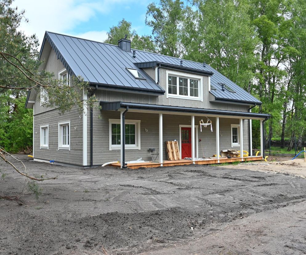

Dom prefabrykowany - przyjechał ciężarówką z fabryki a wygląda jak budowany tradycyjnie
Autor: Dariusz Jędrzejewski Dom prefabrykowany - przyjechał ciężarówką z fabryki a wygląda jak budowany tradycyjnie

Dom państwa Marii i Marcina ma powierzchnię 240 m2, czyli nie jest mały. Musi pomieścić ośmioosobową rodzinę. Jest tradycyjny, z poddaszem użytkowym, dwoma werandami – jedna od frontu, druga od ogrodu i szerokimi prostokątnymi jaskółkami w dwuspadowym dachu. Jaskółki są na tyle duże, że w ich szerokości mieszczą się całe dwa pokoje bez skosów na poddaszu. Marcin i Maria wybrali elewację drewnianą ze szczotkowanych pokrytych farbą w szarym kolorze desek. Takie rozwiązanie pasuje do tradycyjnej bryły, leśnego tła i lokalnej tradycji budowy domów z drewna, których najpiękniejszymi reprezentantami są słynne „świdermajery”.

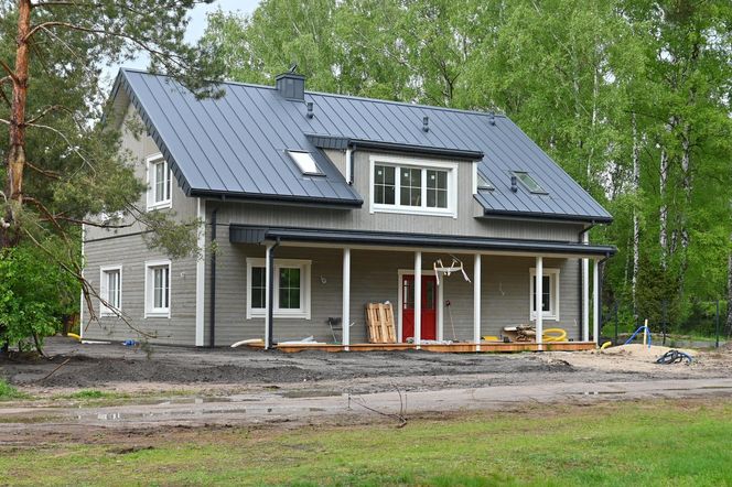

Dom z prefabrykatów niczym nie różni się od budowanego tradycyjnie
Autor: Sava Home/ Materiały prasowe Dom z prefabrykatów niczym nie różni się od budowanego tradycyjnie

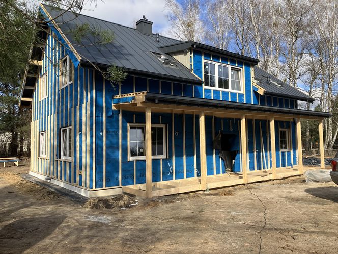

Dom po zmontowaniu wszystkich elementów prefabrykowanych nie wyglądał atrakcyjnie. Sprawiała to niebieska membrana wiatroizolacyjna, która spowijała wszystkie elementy, włączając w to wszystkie otwory drzwiowe, okienne w ścianach i w dachu. Budynek wyglądał jak niebieskie pudełko.
Od początku lutego były montowane okna i doprowadzane kolejne instalacje. Dużym plusem konstrukcji są już wykonane w ścianach wstępnie kanały instalacyjne, czyli peszle. Nie trzeba nic kuć, wycinać tylko wciągać i łączyć kable.
Po kolei rozcinane były folie na otworach okiennych, w które montowane były okna. Dopiero wówczas „niebieskie pudełko” zaczęło przypominać dom mieszkalny. W lutym z powodu mrozu wstrzymane zostały na prace na dachu, ale w połowie marca dom miał zamontowane pełne pokrycie z arkuszy blachy łączonej na rąbek z obróbkami, rynnami, okami dachowymi i wykończeniem z desek dwóch jaskółek. Wewnątrz były już wszystkie instalacje łącznie z ogrzewaniem podłogowym w wylewce na parterze i poddaszu.
W połowie maja, dwa miesiące później dom wydawał się już niemal gotowy do zamieszkania. Na pomalowanie czekały ściany, a w łazienkach i kuchni były już ułożone płytki ceramiczne na ścianach i podłogach. Na montaż oczekiwały drzwi wewnętrzne. Pracuje już normalnie ogrzewanie domu zasilane pompą ciepła.

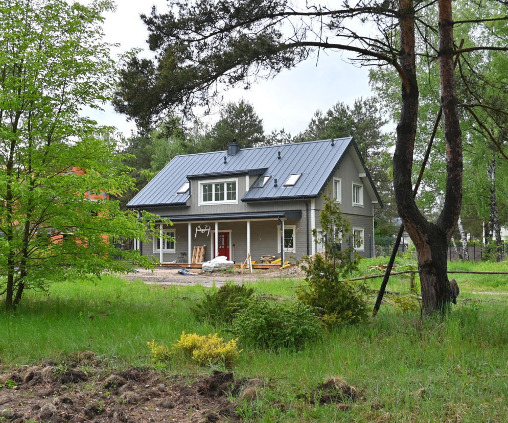

Budowa skończyła się latem. Wprowadzili się i mieszkają już ponad pół roku. Są zadowoleni - nie potrzeba nic więcej. A dom wygląda dokładnie tak samo, jakby budowano go tradycyjnie. Nikt nie zauważy różnicy między nim, a tymi w sąsiedztwie.
