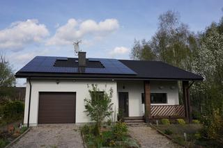

Najbardziej racjonalny z projektów. Z dwuspadowym dachem, z garażem w bryle budynku. Powierzchnia mieszkalna 98 m2. Czytelny podział na część dzienną i nocną. Salon z otwartą kuchnią i trzy pokoje. Jedyna istotna zmiana w projekcie to zamiast zwykłego okna w kuchni, okno panoramiczne, o wymiarach 2,5 m na metr.

Pan Marek: - Budowę prowadziliśmy z myślą o nowym najważniejszym priorytecie - dom ma być energooszczędny. Stąd pogrubienie wszelkich izolacji. Na ściany zewnętrzne z betonu komórkowego 20 cm szarego styropianu, pod podłogą 15 cm, na nieużytkowym poddaszu 30 cm styropianu w dwóch warstwach. Okna trzyszybowe o współczynniku przenikania ciepła 0,7-0,8 W/(m2∙K).
- Ściany zewnętrzne są z betonu komórkowego, a wewnętrzne z silikatów o grubości 12 i 24 cm. Chcieliśmy mieć dom ciepły od zewnątrz i akumulujący ciepło w środku.

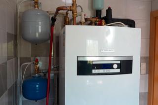

Zwieńczeniem budowy był montaż gruntowej pompy ciepła. Dwa odwierty, każdy po 90 m w głąb ziemi. Pompa ciepła o mocy zaledwie 6 kW! Doboru dokonał instalator na podstawie OZC - obliczenia zapotrzebowania budynku na ciepło.
Urządzenie tak niewielkiej mocy bez problemu utrzymuje temperaturę w domu około 23 stopni Celsjusza i zapewnia ciepła wodę użytkową dla czterech osób.

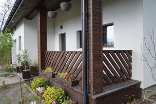

Były małe błędy. Mamy tarasy, mogło być parę metrów domu więcej

- W projekcie są 2 tarasy, które wcinają się w bryłę domu, od frontu i od ogrodu. Mimo ich zalet, dziś wolelibyśmy powiększyć o tę przestrzeń dom.

- Budowa trwała półtora roku, wiele prac, na przykład wszystkie związane z układaniem izolacji, wykonałem sam. Mam pewność, że izolacja jest wykonana dokładnie, dom jest szczelny.
- Pompa ciepła w ciągu tych prawie 10 lat pracy ani razu nie zawiodła. Temperatura dolnego źródła wynosi od +8,5oC do +4oC. Temperatura zasilania ogrzewania podłogowego od 23 do 30 stopni Celsjusza.

- Latem chłodzenie domu zapewnia klimatyzator. Mamy instalację fotowoltaiczną, więc zasilanie klimy jest w ramach autokonsumpcji.
